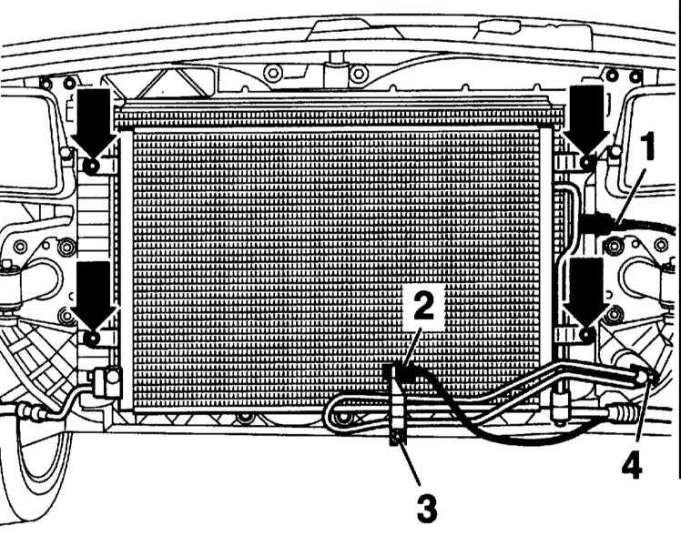

Ребята,подскажите где находится датчик температуры за бортом!У меня показывает,но неправильно,завышает на 10 град.
Сообщение Юра 80 » 26 апр 2011, 17:37
где-то так

Ребята,а как датчик температуры за бортом выглядит?Снимал бампер там ничего не стоит!
