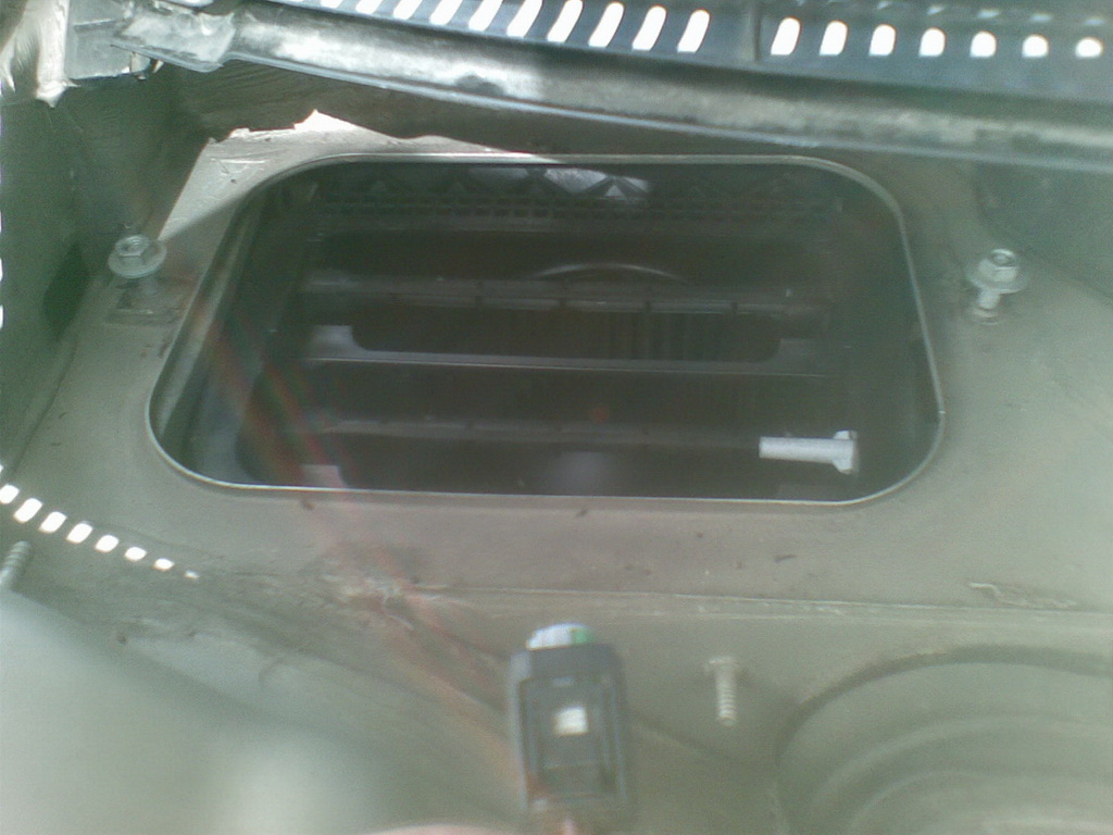

Сообщение bykot » 25 июн 2012, 08:38
Снял салонный фильтр и фильтрующий элемент. Далее на двух болтах крепиться основание коробки салонного фильтра, тоже снимаем, фото после снятия:
Фото снятой крышки, если присмотреться то видно где на резинку давил паз кузова и видно, что почти по всему периметру резинки есть след от воды с пыльцой (желтоватый):
Что было сделано:
- вся грязь вытерта как на кузове так и на крышке
- обезжирена резинка на крышке и зуб на кузове
- нанесен герметик как на кузов:
так и на крышку:
Прижато 2мя болтами.
Ну и конечно просушен салон, сушил 2 дня под палящим солнцем.
Уже неделю катаюсь - и главное все сухо
