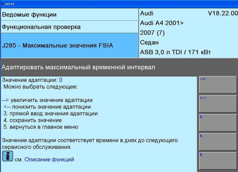

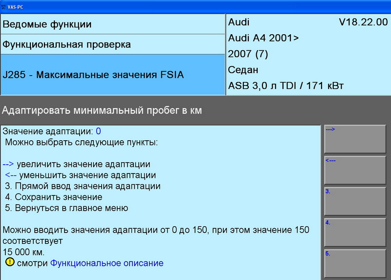

Подскажите пожалуйста,как добиться индикации оставшегося пробега до следующего ТО на приборке, A4 B7 2008.Решил изменить интервал в меньшую сторону,установил 10 000 и 365 дней,фиксированный межсервисный интервал.Теперь на при нажатии на ключик на панели приборов в двух графах стоят прочерки.
Спасибо!
Спасибо!

Номер блока управления: 8E0 920 932 Label: 8E0-920-9xx-8EC.clb
Компонент:KOMBI+WFS 4 H10 0200, Кодировка:0006018
Операция: Пожалуйста, сделайте выбор
Канал Описание Ед. Текущее значение Новое значение
02 состояние напоминания о сервисном обслуживании 0 ---
40 Mileage since Service km x100 4 ---
41 Time since Service Days 16 ---
42 Min Mileage to Service km x100 100 ---
43 Max Mileage to Service --- --- ---
44 Max Time to Service --- --- ---
45 сорт масла 1 ---
46 Total Consumption --- --- ---
47 Soot Quantity km x100 30 ---
48 Thermal Load km x100 2 ---
49 Min Time to Service Days 365 ---
Может есть несоответствия из-за которых не отображаются каналы 43,44?
Спасибо за помощь!
