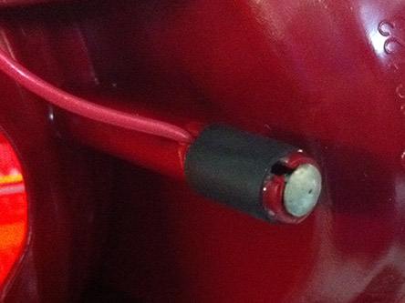

Похоже контактики это пол беды ....
Приехала сегодня машина на герметизацию фонарей Ауди А6 2008г.
Фонари постоянно потели, а в правом вообще была вода !
Как оказалось, там кроме самой герметизации понадобился и ремонт.
Был треснут держатель контакта на габарит:
Починил, надев на него термокембрик на клеевой основе и ужал его феном.
Было отломано одно ушко, которое прижимало крышку фонаря.
Я же не мог его не починить
Подготовил место
Изготовил новое ушко (с третей попытки получилось сделать его один в один под место на фонаре)
Потом прикрутил винтиками пластинку через просверленные отверстия к пластинка торчащей из фонаря.
Резинки на фонарях перекинул местами, так чтоб просаженная часть была снизу, а к фонарю прилегала еще ровная часть.
Промазал резинки нейтральным силиконовым герметиком, а торец на фонаре промазал силиконовой смазкой.
Чтоб герметик намертво не прилип к фонарю.
Через недельку посмотрим, помогло ли это.
