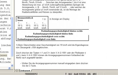

Проблема наблюдается при скорости свыше 120 км/ч отключается АВС и загораются сигнальные лампы, после заводки все в норме.Проблема может быть в каком-либо из четырёх датчиков,их зазоре или в чём нибудь другом? Может кто-нибудь сталкивался с такой проблемой поделитесь?

Сообщение Юра 80 » 29 июн 2014, 23:14
Belov писал(а):Проблема может быть в каком-либо из четырёх датчиков,их зазоре или в чём нибудь другом?
компом смотреть показания каждого датчика в движении - и скорей всего все будет сразу понятно.

Сообщение DIA » 30 июн 2014, 00:36
Юра 80,
В целях безопасности на данном блоке измерения можно производить до 30км час, свыше этой скорости диагностика отключается, вполне реально лопнуло зубчатое колесо налипло стружки итд итп и на скоростях работы диагностики будет все в огне, только определяется осцилографом или разборкой с осмотром. Когда зазоры или плохо сосчитывают датчики как правило при торможении и почти остановившемся происходит срабатывание абс. А трещина в зубчатом колесе дает как бы еще один лишний зуб как и засор только на один два сколько засралось меньше зубов, на СИ4 не такая продвинутая диагностика , в итоге чем выше скорость тем больше разница скоростей колес на блоке абс, это я так порассуждал пофилосовствовал :kurevo:
Belov писал(а):так каждого невозможно посмотреть, только общее(((
Можно, если не очень древний блок.
Сообщение Юра 80 » 30 июн 2014, 07:28
DIA писал(а):можно производить до 30км час
да, забыл об этом, спасибо!
Но может косяк себя и на маленькой покажет скорости?
