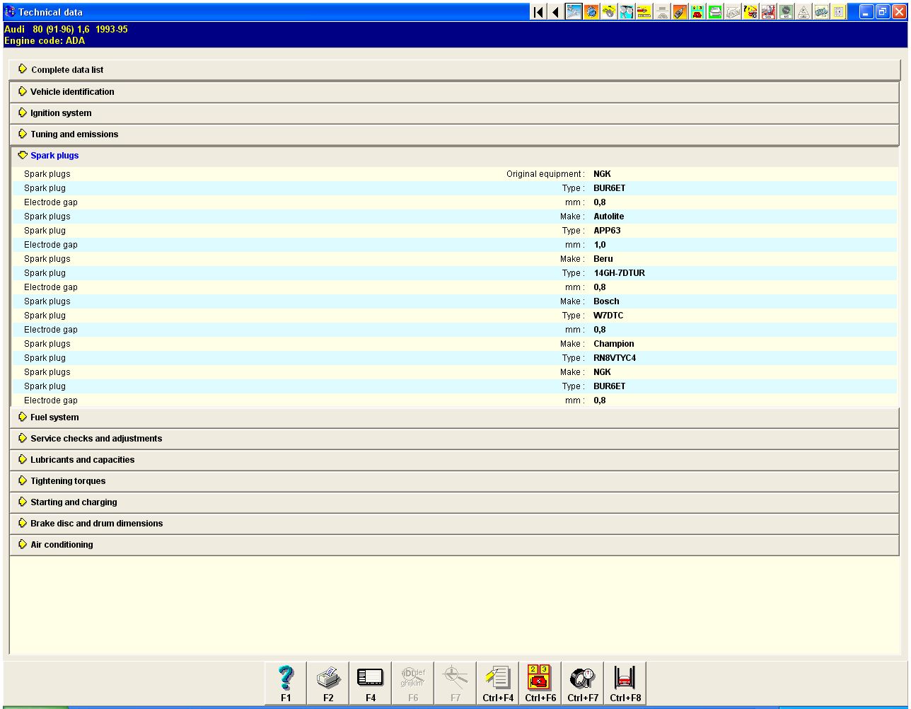

Пришло время менять свечи зажигания. Может кто подскажет какие должны ставится на мой двигатель Ауди 80 1,6i АDА 95 г. (ни в одном из мануалов своего двигателя не нашел, а ЕТКА у меня нет).
Сообщение Паша » 05 окт 2009, 13:44
vitkyur писал(а):Может кто подскажет какие должны ставится на мой двигатель Ауди 80 1,6i АDА 95 г. (ни в одном из мануалов своего двигателя не нашел, а ЕТКА у меня нет).
С радостью подскажу:
Сообщение Юра 80 » 05 окт 2009, 13:47
vitkyur, оригинал имеет оригинальный номер :)
101000036AA NGK или
101000040AD BERU

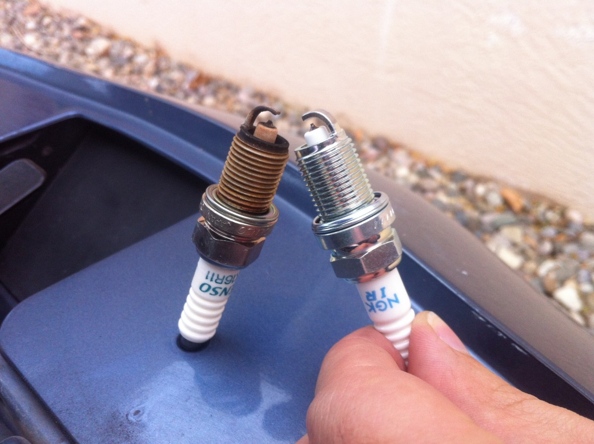

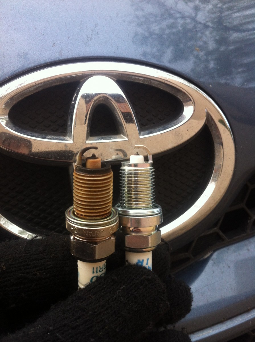

Сообщение LIS » 14 апр 2015, 07:21
Поменял вчера свечи... походу до меня их не меняли :) - боковой электрод процентов на 50 прогорел, центральный - как был (иридиевый по ходу)... посмотрим уменьшится ли расход... :smile:
ЗЫ: но уже заметил, что на сверхмалых и больших скоростях дигатель стал работать ровнее
