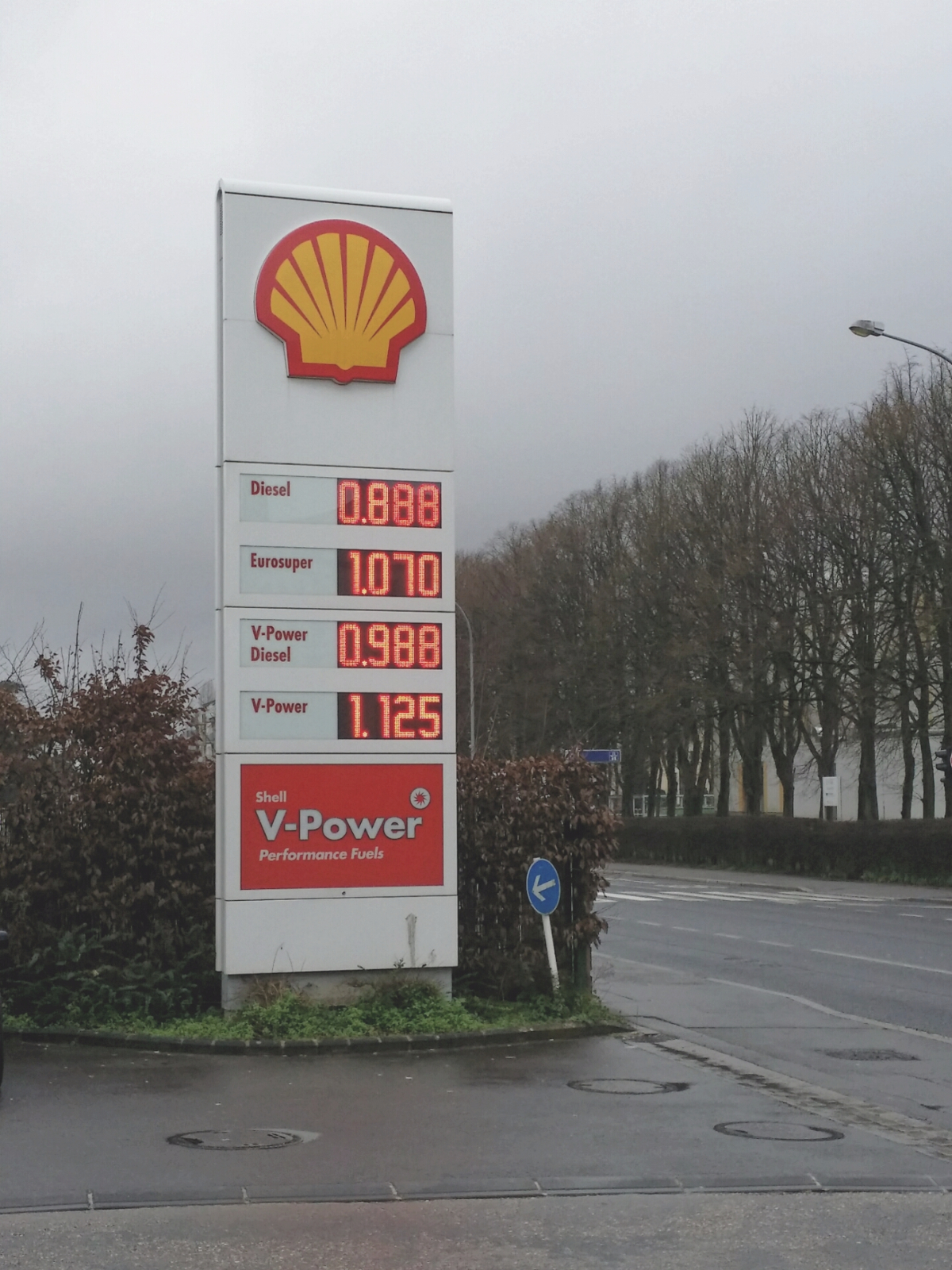

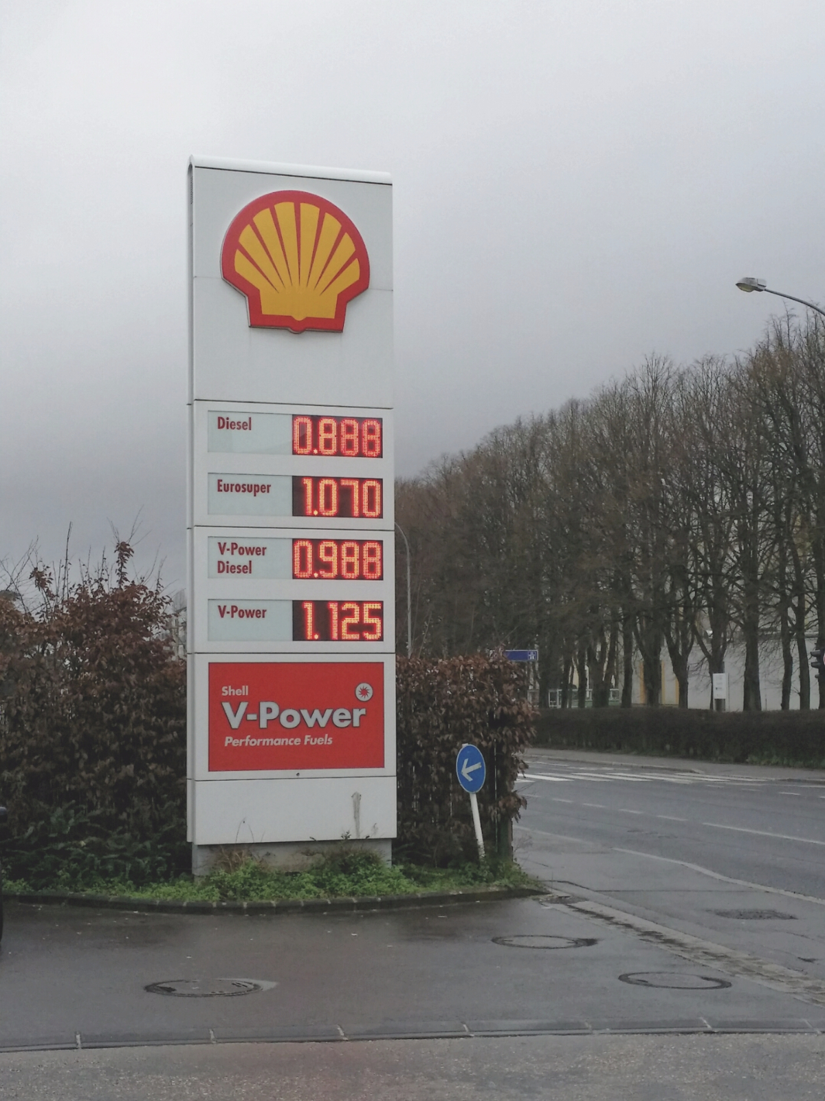

Сразу скажу, что разницу между нашим и польским, немецким, голландским, бельгийским или даже люксембургским топливом я не ощутил на себе. Для меня единственным отличием была стоимость. Самое дешевое дизельное топливо встречал в Македонии и Люксембурге, самым дорогим заправлялся в Швейцарии и Италии.
Цены на топливо в Люксембурге одни из самых низких в Европе
