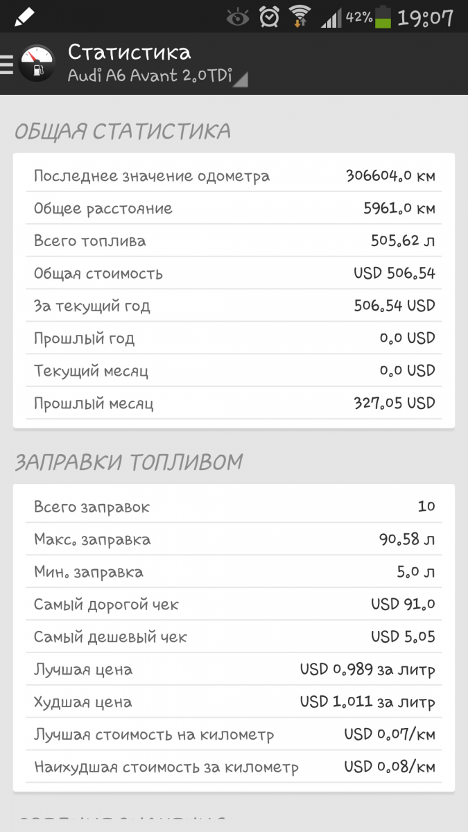

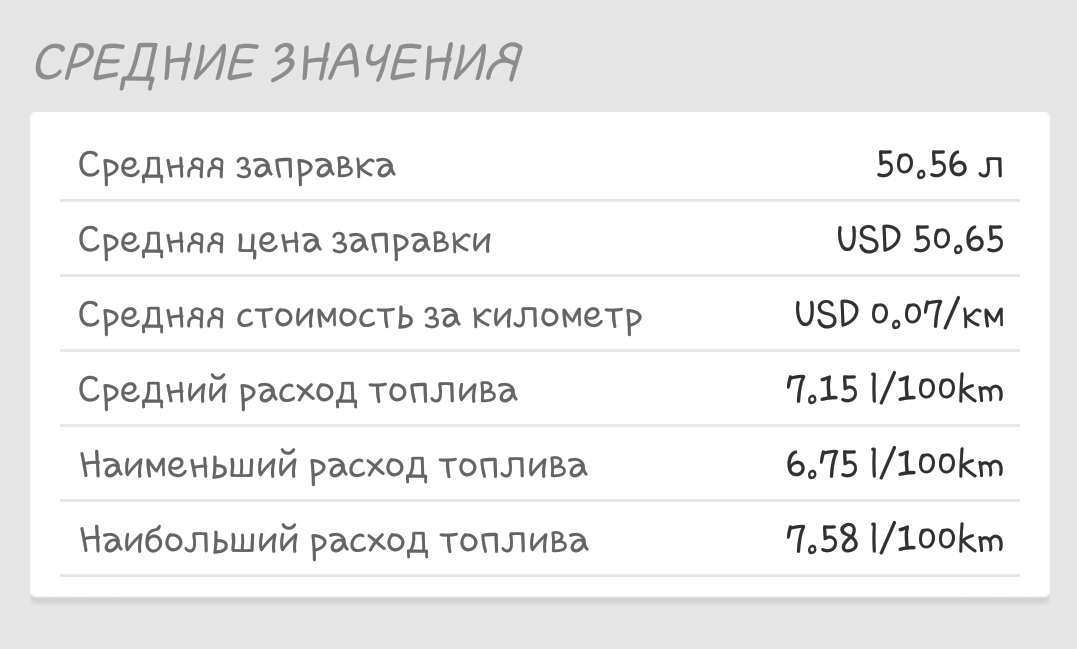

Сообщение Паша » 07 дек 2013, 19:22
Audi A6 2005 Avant 2.0TDi 6МКПП
Сообщение Rezaka™ » 07 дек 2013, 22:10
Паша, что за прога? Надо ради интереса у себя учет провести :hahaha:
Сообщение Игорь » 07 дек 2013, 23:27
Rezaka™, это видел?
Starbugs писал(а):
Игорь писал(а):Starbugs, а что у вас за программа такая интересная?
Fuelio
Сообщение Rezaka™ » 07 дек 2013, 23:39
Игорь писал(а):Fuelio
Ага, только на iOS нет такой :cry:
