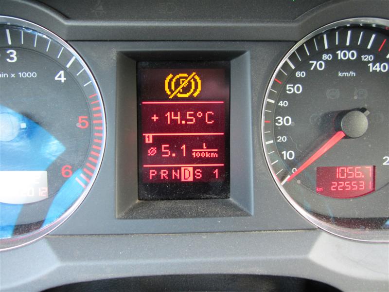

Сообщение Sergey R. » 07 окт 2012, 21:05
комп показывает с точностью до 5 сотых
раз 10 уже проверял ;)
сегодня по мкаду не гонял, а тошнил 108
ну и колеса подкачал, совсем сдутые были, наверное это тоже повлияло на расход :hahaha:
расход на фото :pardon:
popov_
Сообщений: 2898
Авто: A6C6 2.0TDI BRF 07 г.
Сообщение popov_ » 07 окт 2012, 21:09
Sergey R. писал(а):расход на фото :pardon:
проверь эти сказки бортового компьютера реальными замерами расхода топлива ;)
Собаки лают-караван идет.
Сообщение Sergey R. » 07 окт 2012, 21:15
popov_, спасибо что отписался
теперь еще и почитай ;)
Sergey R. писал(а):комп показывает с точностью до 5 сотых
раз 10 уже проверял
popov_
Сообщений: 2898
Сообщение popov_ » 07 окт 2012, 21:18
фигасе у тя точность проверки :D ...но согласись, этот расход за гранью реальности ;D ...шоттут не то...мот за фурой с попуточкой??? ;) :hahaha: ..вощем...НЕ ВЕРЮ (с)
Сообщение Sergey R. » 07 окт 2012, 21:19
popov_, верить или не верить дело твое :cannabis:
а комп не врет точно :good:

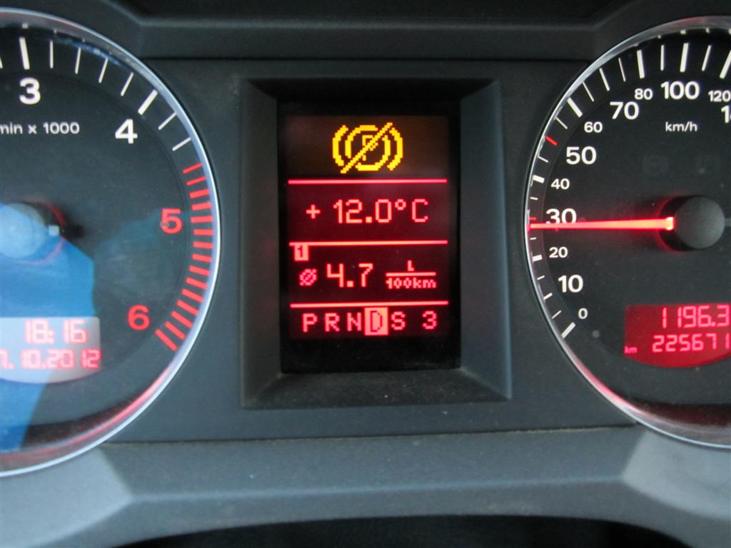

Сообщение ILYHAN » 07 окт 2012, 21:27
popov_ писал(а):проверь эти сказки бортового компьютера реальными замерами расхода топлива
Да с горы просто катится, газ отпустил, расход падает. Словил на нужной цифре. :-D

Сообщение Sergey R. » 07 окт 2012, 21:32
Сержио писал(а):Может это не Сергей за рулем ездит???
:? не, вроде я
ILYHAN писал(а):Да с горы просто катится, газ отпустил, расход падает. Словил на нужной цифре.
это ближе к тенме, 4,7 именно так и поймал
но 4,8-5,2 стабильно :yahoo:

ILYHAN
Авто: Mazda 6 GJ 2.5
Откуда: Могилёв
Сообщение ILYHAN » 08 окт 2012, 08:26
Sergey R. писал(а):но 4,8-5,2 стабильно
С горки? или по городу сначала газ до 100, а потом катишься? :hahaha:
