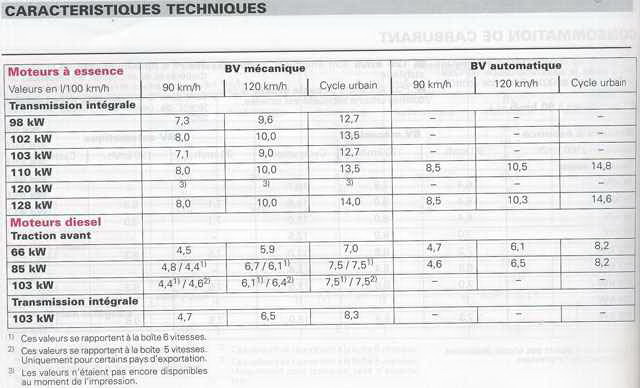

Народ, соориентируйте плиз, какой приблизительно расход топлива трасса и город будет у седана 2,5 ААТ на автомате при чуть выше спокойного стиле езды. Спасибо !
Vavanych
Сообщений: 264
Зарегистрирован: 09 мар 2010, 10:00
Авто: VW SHARAN 2.0TDi(BRT),(JBN),07
Откуда: Могилев ICQ: 478-764-257
Сообщение Vavanych » 02 мар 2011, 09:53
Димон на Аванте писал(а):какой приблизительно расход топлива трасса и город будет у седана 2,5 ААТ на автомате при чуть выше спокойного стиле езды
По фотке видно что при 90 расход 4.6, при 120 - 6.5, а вгороде 8.2 гдето, но это всё какбы паспортные данные в реале расход может менятся от стиля езды и настройки насоса, и убитости мотора.

Vavanych, если бы такой расход был в реале - цены ей бы не было :D
Сообщение Игорь » 03 мар 2011, 00:05
А разве реальный не близок к заявленному? Я думаю, что да - ведь на на 4-ой передече ГТФ заблокирован и нет гидромеханических потерь.
Вот для примера моя A6Q C4 2,5TDi недалеко ушла от заявленного - легко укладывается в менее 6л при скорости 105км/ч по спидометру.
