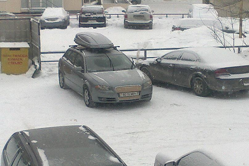

Каждый год зимой одно и тоже, хочешь тепла? не двигатель накрывать надо, а ноздри закрывать. Я за 5минут в перчатках сообразил как сделать, с ножницами подкладкой от ламинат (моем случае картон) и хомутики из пластмассы.
Не совсем мне понятно зачем люди двигатель закрывают фальгированной прокладко, так ещё и фальгой в верх.
Дима извини за то что хвастаюсь не своим....

ВсехорошоBess, Антон, после утепления "морды" какую то разницу почувствовал в прогреве?

Vitaliyak писал(а):Антон, после утепления "морды" какую то разницу почувствовал в прогреве?
конечно. на ходу не так сильно охлаждается из-за почти полного отсутствия приточки
Добавлено спустя 1 минуту 24 секунды:
Vitaliyak писал(а):Отражение и возврат тепла
правда, если не ошибаюсь, это РЕАЛЬНО работает не при таких температурах, а гораздо больших :hahaha:
Добавлено спустя 3 минуты 29 секунд:
штатного утепления капота хватает выше крыши, а вот ноздри лучше прикрыть
Добавлено спустя 1 минуту 8 секунд:
и ппрогреваться намного быстрее будет и остывать медленнее из-за отсутствия приточки
