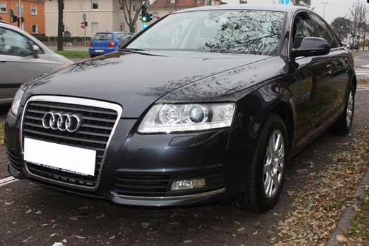

Мой красавец
В городе по пробкам 11-12л. солярки. На трассе со скоростью 110км/ч условно равномерно, почти без обгонов на участке примерно 100км вышло 6,2л.
