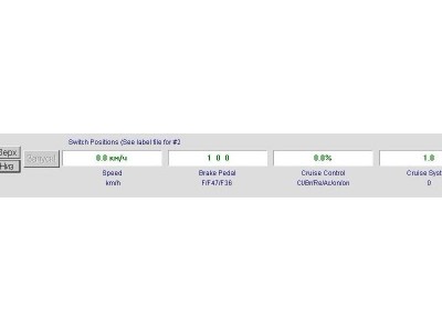

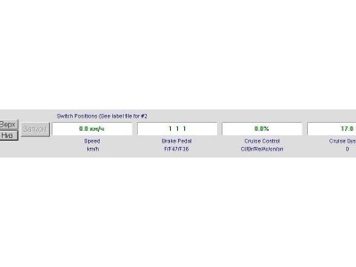

 Прилагаю 6-ю группу
Рычажок OFF
Рычажок ON
Сцепление
Газ

Сообщение dumka » 19 окт 2010, 14:34
Спасибо, за помощь!
Я сделал так:
включил рычажок -- скрин
нажал сцепление -- скрин
нажал газ -- скрин
выключил рычажок -- скрин
при нажатии на тормоз ничего не меняется!!!!
Stimpack, чего не хватает???
во-время движения круиз никак не реагирует!
