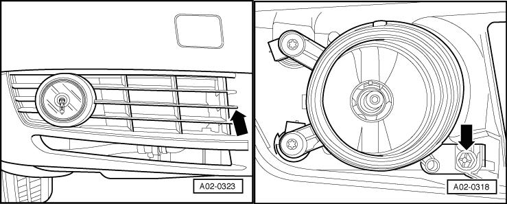

Противотуманные фары:
Угол наклона:
t Противотуманные фары 20 см
– При проверке верхняя светотеневая граница должна касаться регулировочной линии и проходить горизонтально по всей ширине проверочного экрана.
– Снять решетку воздуховода с внутренней стороны бампера -Стрелка-.
– Для корректировки угла наклона фар вращать регулировочный винт -Стрелка-. Горизонтальная регулировка не предусмотрена.
ИнструкцияНа рисунке изображена правая противотуманная фара. Регулировочный винт левой фары расположен зеркально.
