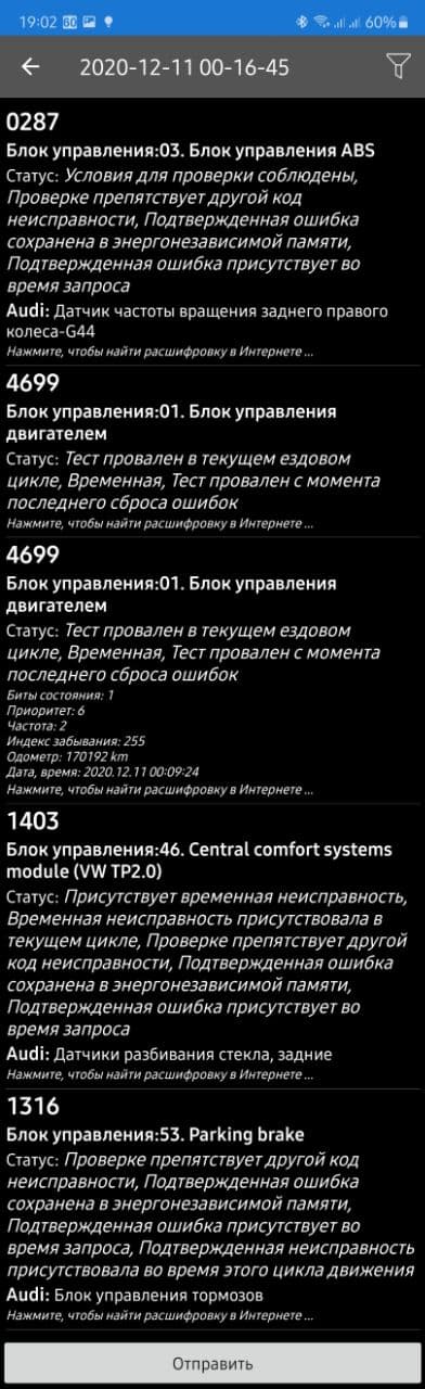

Обсуждение диагностических ошибок, считанных с помощью VAG-Com
Сообщение fender » 11 дек 2020, 19:07
господа, возникла такая спорадическая ошибка (при включении зажигания то есть то нет)
 ошибки
DTC report
Selected brand: Audi
============1==============
0287
Raw code: 011F
ECU: 03. Блок управления ABS
Статус: Условия для проверки соблюдены, Проверке препятствует другой код неисправности, Подтвержденная ошибка сохранена в энергонезависимой памяти, Подтвержденная ошибка присутствует во время запроса
Audi: Датчик частоты вращения заднего правого колеса-G44
============2==============
4699
Raw code: 00125B
ECU: 01. Блок управления двигателем
Статус: Тест провален в текущем ездовом цикле, Временная, Тест провален с момента последнего сброса ошибок
============3==============
4699
Raw code: 00125B
============4==============
1403
Raw code: 057B
ECU: 46. Central comfort systems module (VW TP2.0)
Статус: Присутствует временная неисправность, Временная неисправность присутствовала в текущем цикле, Проверке препятствует другой код неисправности, Подтвержденная ошибка сохранена в энергонезависимой памяти, Подтвержденная ошибка присутствует во время запроса
Audi: Датчики разбивания стекла, задние
============5==============
1316
Raw code: 0524
ECU: 53. Parking brake
Статус: Проверке препятствует другой код неисправности, Подтвержденная ошибка сохранена в энергонезависимой памяти, Подтвержденная ошибка присутствует во время запроса, Подтвержденная неисправность присутствовала во время этого цикла движения
Audi: Блок управления тормозов
думаю либо датчик, либо подшипник. смущает непостоянство "гирлянды".
возник вопрос - какова вероятность выхода из строя подшипника?
Сообщение Паша » 12 дек 2020, 00:46
fender, а что подшипники уже висят на диагностической шине? Причём тут он?
Нужен нормальный адаптер, он сразу покажет если виноват датчик. Могут быть разъёмы с плохим контактом, окислившиеся, надломанные. Есть возможность васей или вагкокмом почитать? К сожалению не в РБ, а так бы мы его быстро вычислили :hi:

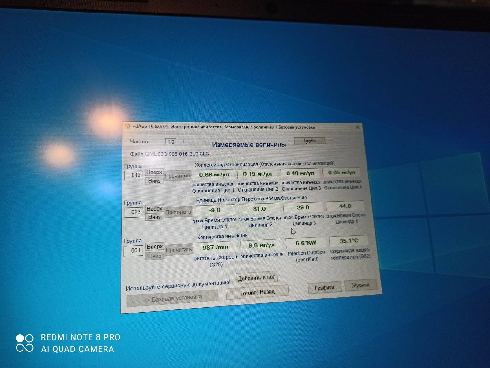

Всем здравствовать. Нужна помощь, боюсь сам запутаюсь с последуюшими вытекающими.
Адрес 01: Двигатель Маркировки: RUS\03G-906-016-BLB.clb
Номер детали в режиме упр.: 03G 906 016 BF HW: 028 101 185 0
Компонент и/или Версия: R4 2,0L EDC G000SG 9553
Код Программного обеспеч: 0000072
Рабочий код: WSC 66565 257 00032
VCID: 68DF0DA75B73D2C6BA-803C
4 Ошибки найдены:
17671 - Клапан насос-форсунки цилиндра 2-N241
P1263 - 000 - недостоверный сигнал

Отправлено спустя 17 минуты 28 секунды:
Единственная рабочаяя первая фосунка. Разьемы проверены, сопротивление форсунок, и утечка на корпус мегаометром. Криминала не обнаружил. Смутило одно, во всех стоп кадрах ошибки напряжение на ЭБУ ДВС.[/img][/img] Извиняюсь за такой отчет. Мало опыта с данным дизелем. Может подскажете чего? Спасибо.
Сообщение DIA » 25 окт 2021, 08:06

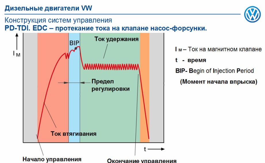

По моему все путем, растет температура и повышается напруга, акум заряжается,чем больше температура на фазе прогрева тем дольше работал мотор и зарядил акум и другое сколько реально на акуме измерить нормальным тестером. Скорее всего снималось это вечером с вкл светом фар и потребителями.
Сообщение Amjiet » 25 окт 2021, 08:50
Авто после полного прогрева заглушили, и после часа стоянки с повторный перезапуск на теплую, смутило пониженное напряжение в блоке. Запуск с Полпинка при любой температуре. Преднатяг на форсунках проверил. Просто как то не верится, резко три форсунки. Что можете посоветовать, или всё скажет стенд?
Сообщение DIA » 25 окт 2021, 09:42
Amjiet писал(а):Источник цитаты Что можете посоветовать, или всё скажет стенд?
Думаю что вы правы. ошибка то эта механическая. а видит это электрически по токам.
