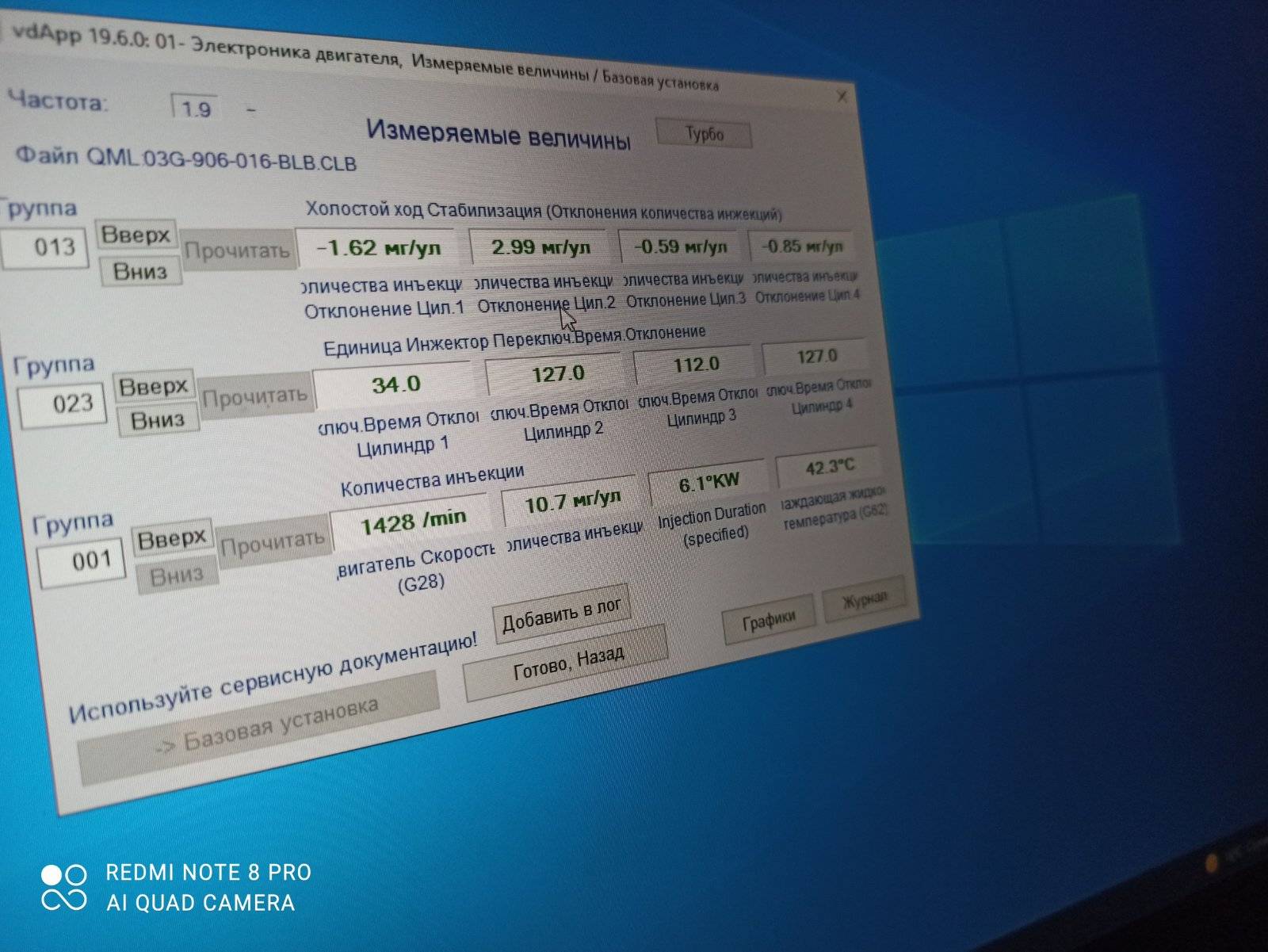

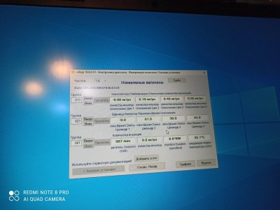

Всем здравствовать. Нужна помощь, боюсь сам запутаюсь с последуюшими вытекающими.
Адрес 01: Двигатель Маркировки: RUS\03G-906-016-BLB.clb
Номер детали в режиме упр.: 03G 906 016 BF HW: 028 101 185 0
Компонент и/или Версия: R4 2,0L EDC G000SG 9553
Код Программного обеспеч: 0000072
Рабочий код: WSC 66565 257 00032
VCID: 68DF0DA75B73D2C6BA-803C
4 Ошибки найдены:
17671 - Клапан насос-форсунки цилиндра 2-N241
P1263 - 000 - недостоверный сигнал
Сохраненный стоп-кадр:
Об/мин.: 1890 /min
Крутящ. момент: 94.0 Nm
Скорость: 29.0 km/h
Нагрузка: 23.9 %
Напряжение: 12.84 V
Количество Впрыска: 1.44 mg/str
Температура: 46.8*C
(не единицы): 16.0
17677 - Клапан насос-форсунки цилиндра 4-N243
P1269 - 000 - недостоверный сигнал
Об/мин.: 1911 /min
Крутящ. момент: 86.0 Nm
Скорость: 29.0 km/h
Нагрузка: 23.9 %
Напряжение: 12.92 V
Количество Впрыска: -0.16 mg/str
Температура: 46.8*C
(не единицы): 16.0
17674 - Клапан насос-форсунки цилиндра 3-N242
P1266 - 000 - недостоверный сигнал
Об/мин.: 2100 /min
Крутящ. момент: 112.0 Nm
Скорость: 31.0 km/h
Нагрузка: 31.0 %
Напряжение: 13.00 V
Количество Впрыска: 0.68 mg/str
Температура: 57.6*C
(не единицы): 16.0
18255 - Опросить память неисправностей
P1847 - 000 - блока управления ABS - Не постоянный
Об/мин.: 882 /min
Крутящ. момент: 38.0 Nm
Скорость: 17.0 km/h
Нагрузка: 0.0 %
Напряжение: 12.08 V
Бин-биты: 00001100
Крутящ. момент: 153.7 Nm
Бин-биты: 00000100
Готовность: 0 0 1 0
Отправлено спустя 17 минуты 28 секунды:
Единственная рабочаяя первая фосунка. Разьемы проверены, сопротивление форсунок, и утечка на корпус мегаометром. Криминала не обнаружил. Смутило одно, во всех стоп кадрах ошибки напряжение на ЭБУ ДВС.[/img][/img] Извиняюсь за такой отчет. Мало опыта с данным дизелем. Может подскажете чего? Спасибо.
Сообщений: 9327

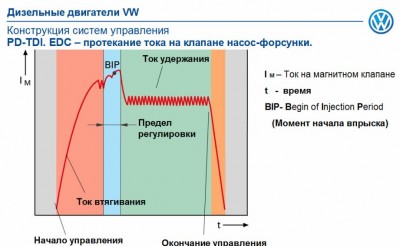

Сообщение DIA » 25 окт 2021, 08:06
По моему все путем, растет температура и повышается напруга, акум заряжается,чем больше температура на фазе прогрева тем дольше работал мотор и зарядил акум и другое сколько реально на акуме измерить нормальным тестером. Скорее всего снималось это вечером с вкл светом фар и потребителями.

Авто после полного прогрева заглушили, и после часа стоянки с повторный перезапуск на теплую, смутило пониженное напряжение в блоке. Запуск с Полпинка при любой температуре. Преднатяг на форсунках проверил. Просто как то не верится, резко три форсунки. Что можете посоветовать, или всё скажет стенд?
Сообщений: 9327
Обсуждение диагностических ошибок, считанных с помощью VAG-Com
Сообщение DIA » 25 окт 2021, 09:42
Amjiet писал(а):Источник цитаты Что можете посоветовать, или всё скажет стенд?
Думаю что вы правы. ошибка то эта механическая. а видит это электрически по токам.
