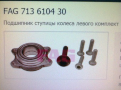

Спасибо, я конечно даты видел, но сами понимаете что это читать могут и новые пользователи. А я удочку закинул и информацию людям выкладываю. Вот номер и фото подшипника:
