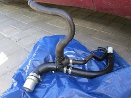

Развалились у меня трубки ВКГ (г-образная и пластиковая). Вот что удалось сделать.

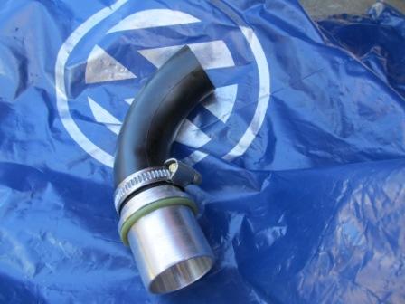

Был выточен фланец из сплава Д-16 по размерам оригинальной трубки, к нему присоеденено Г-образное колено из маслостойкой резины и получилась копия трубки 06А 103 213F.
Тройник с клапанами соединен с тройником клапанной крышки трубкой диаметром 24 мм. (замена трубки 06В 103 213 АF)
Все трубки маслостойкие, проверено. С ними проехал около 500 км.
Многие скажут, что это колхоз, но эта система работает и более чем в 10 раз дешевле оригинальной.
Фланец из алюминия с маслостойкой трубкой
Сообщение Юра 80 » 04 июн 2011, 20:04
mezen, отличная идея. А трубку маслостойкую от чего использовал?
ПС - самое главное в отчете - изделие сфоткано на пакете от оригинальных запчастей :good:
mezen
Сообщений: 493
Сообщение mezen » 04 июн 2011, 20:58
Трубки от ВАЗов с системы циркуляции картерных газов - маслостойкие. Цена комплегта 30 тыс.руб. Причем во внутрь их для прочности вставлена навитая проволока в виде пружины, т.к. сами трубки изготовлены из мягкого материала (напоминает силикон). Все по диаметрам подходит как родное. По крайней мере, алюминиевый фланец не раскрошится как оригинальная трубка внутрь блока цилиндров.
Пакет - заказывал патрубок для системы охлаждения

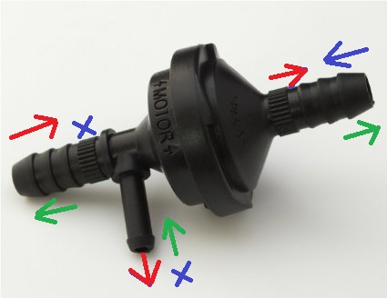

Собственно снял клапан 07C133529A, ртом дунул в один штуцер, в другой, третий — продувается — значит нужно менять. Рассуждая о том оригинал брать или копию, которая в 6-7 раз дешевле, почитав форумы, решил взять оригинал.
Купив новый клапан проверил его, да и думаю полезным будет знать его работу, как и куда продуваться должен, так как инфы по нему не видел. Изобразил схематично:
07C133529A Схема проверки.
Стрелками показано направление потока продува. Крестик значит, что не продувается в этом направлении.
Если продувается в двух направлениях, значит в одном все равно больше, для этого пальцем перекрываю одно из двух и тоже слышно шипение.
Собственно все.

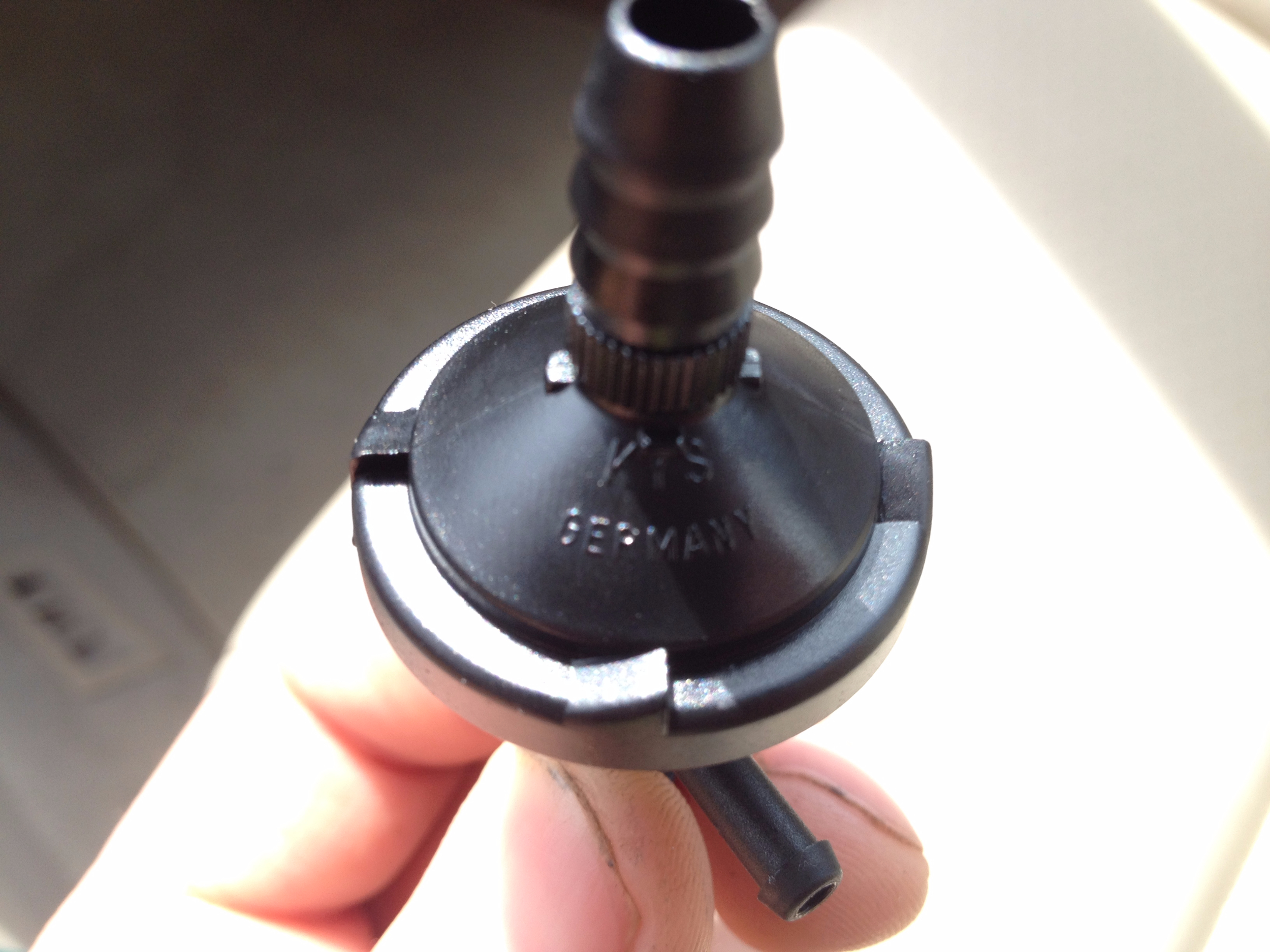

Кто знает что такое KYS?
Переделка ВКГ 1.8T АМВ 04. Фотоотчет
Сообщение Юра 80 » 19 май 2016, 07:23
производитель?
Сообщение Trace » 19 май 2016, 08:00
Оригинал пишет.
Сообщение bykot » 19 май 2016, 08:34
Юра 80, да оригинал. Вот и интересно стало, может стоит покупать клапана данного производителя. Но такого не нашел нигде
