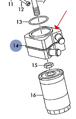

Сообщение Sly » 16 авг 2010, 17:41
Alex06061986, погодьте голову подымать. Наскока в курсе у 1,8т геморойное место - теплообменник( или маслорадиатор - хез как правильно ), который над маслянным фильтром стоит. Через него может запросто масло в антифриз попадать... Ну и наоборот ;)
Вот эта хрень

Чертежик по точнее ниже.
vw-wi_rl_A_de-DE_A03_5909_59_wi_22593068_xml_xsl=3.pdf
(53.04 KiB) Загружено 721 раз

Сообщение Sly » 17 авг 2010, 12:57
снять тосольные патрубки с радиатора, соединить их какойнить подходящей по диаметру трубкой и поездить. Тосол получаеться исключаем из этого контура, если маслорадиатор пускает, то из его штуцеров будет масло капать.

Сообщение Sly » 17 авг 2010, 19:05
Alex06061986, а чо тут сложного? С п.14, что на кратинке выше, снимаешь патрубки и соеденяешь их между собой трубкой. ;) Доступ конешна к ним не ахти, но впринципе, даже без курсов проктологии, можно к ним добраться... :crazy:

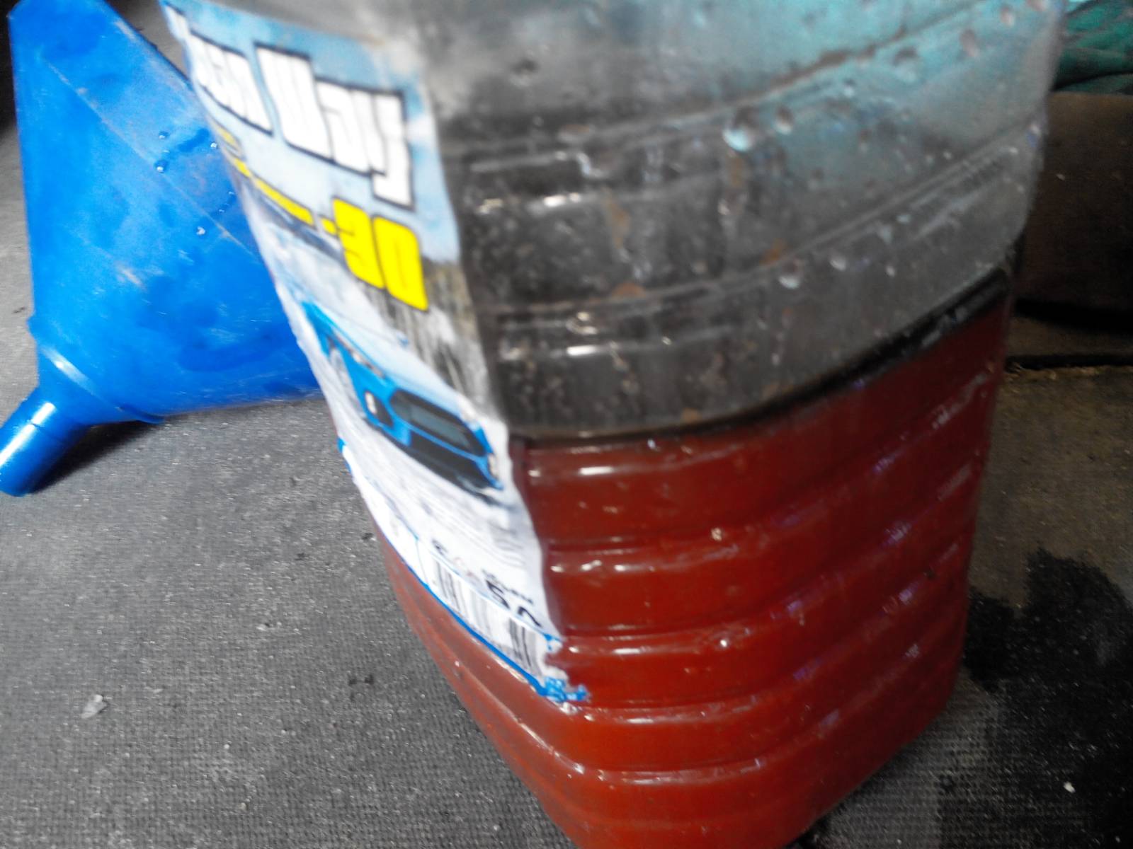

Чтоб не плодить темы спрошу тут.

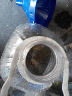

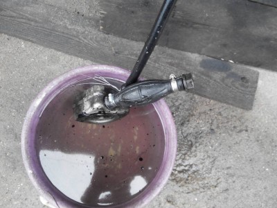

Такая же беда приключилась на А6 С4 2,5 ТДИ коробка автомат. Сливал с радиатора антифриз, оно с маслом.

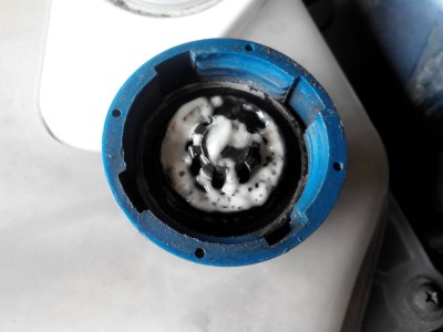

В бачке ОЖ тоже присутстствует фракции масла, на крышке бачка майонез.
До этого все было норм. С бачка не перло, уровень ОЖ в норме. или это только-только случилось?
Пару дней менял масло АКПП — признаков эмульсии в масле не заметил. Еще не выезжал после замены
Слил масло с ДВС — черное. признаков эмульсии нет.
Снимали помпу — тоже вроде чистый антифриз

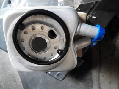

В маслоохладителе под маслянным фильтром — тоже подозрительного нет, выливался чистый антифриз
Как правильно и чем промыть систему ?? :???:
Теплообменник думаю заменить, но он ли это? как его проверить, снятый с авто? (пробовал дуть ртом :-D ..не сифонит.)

Сейчас нужно выявить причину. Иначе если в коробку попадет антифриз, то будет больно. Если на щупе и на маслозаливной пробке сметаны нет, то значит контур смазки двигателя тут не причем. Хотя с другой стороны давление масла выше чем антифриза и может давить с любого места.
Попасть масло в антифриз может через радиаторы: двигателя, АКПП, масляного фильтра (если установлен). Проверить их воздухом можно - дунуть пару бар аккуратно и в тазик с водой. Можно еще мыльный раствор нанести на наружные швы или на выходные штуцера. Если есть утечка, то воздух будет надувать пузыри.

Паша, Спасибо. пока не выявил причину откуда масло.. :( В КПП только заменил и в старом не замтил ничего подозрительного.
Теплообменник проверил старый.. подали 8 атм - пузырей не заметил. Получается не он виновник.
Попробую собрать и промывать водой...

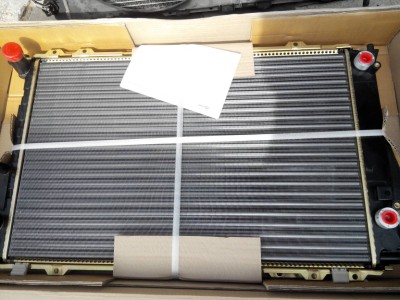

Свою проблему решил . Заменил радиатор основной масляный теплообменник и на всякий случай заменил еще раз масло АКПП.
Выбрал радиатор — HELLA 8MK376715081 , теплообменник NRF 31305.(В комплекте уплотнительное кольцо)
