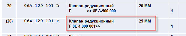

badkiller писал(а):Движок AMB 04 года. И хочу сказать вам, не путайте людей!
По поводу диаметра, вообще-то автор (Bykot) писал о своем движке 2002. Да и в своем сообщении от 2 мая я подчеркнул номер шасси, в вашем случае посадочный диметр 25мм (клапан F), т.е. как раз +5мм изоленты :smile: :
По остальным пунктам сложно судить...
