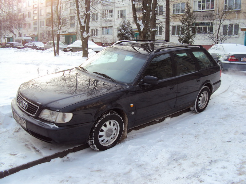

Совсем недавно купил А6 С4. Передние молдинги , конечно в плохом состоянии. Решил для начала попробовать отремонтировать. День возни с чисткой и изготовлением вставок. Сутки на сушку клея. В итоге - плотно одеваются, ровные, выглядят, как новые. Месяц езды - ни каких проблем.

Жаль, конечно, что я не сфотографировал весь процесс, но, при желании можно созвониться, покажу, расскажу. Дело было так. Внутри вклеен с - образный профиль с прямыми углами.Размеры точно не помню, но при разборке можно померить. Примерно: загиб 3 мм, высота 5 мм, ширина 21 мм. Разрезал по нижнему внутреннему углу профиля по длине, с заходом 5 см на "здоровую" часть. Выворачивал наизнанку пластик, нагрев простым феном. Удалял всю ржавчину и пластика особенно тщательно. Отрезал родной вкладыш болгаркой до "здоровой" части. Изготавливал вкладыш из покрытой пвх жести, толщиной 0,5 мм. Отмеряем длину, отрезаем, подгоняем, обильно всё смазывал жидкими гвоздями, вставляем, заворачиваем назад пластик. Нужно хорошенько разгладить внутреннюю поверхность. После этого заранее подготовленную двп с подпиленными углами загонял вовнутрь для плотности, Две подходящие досочки, сжимаем всё струбцинами и сутки сушим. После всего вынимаем двп, смазываем направляющие на двери, одеваем - готово! тел. 643 74 04

Ремонтировал передние, с обойх сторон. И спереди молдинга, и сзади.
Вот так после ремонта выглядят молдинги.
