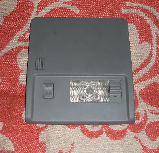

Сообщение Trace » 13 июн 2010, 20:21
Палыч, и компания :) все как по нотам, только честно говоря, отрегулировал пальцем в небо, второй раз не повторю :) Действительно, вынимается блок, где стоит светильник и регулятор положения люка (крепления на боковых частях спереди). Далее выкручивается три болта, и моторчик можно достать.
Дальше, как и писал Палыч, снимается пластиковый кожух, под ним шестеренки. Насколько я понял, смысл в следующем: на шестеренке, которая наружная, есть прилив на наружной части - его, если мотор и весь блок конструкции от вас слева, то вверх (перпендикулярно оси). Дальше, на самом корпусе есть окошко снизу справа, а на маленькой шестеренке - отверстие, я совмещал отверстие и окошко. Далее захлопываем крышку, ставим на место, подключаем проводочки, и получаем работающий люк.
Кстати, перекос в люке рассосался сам собой.
