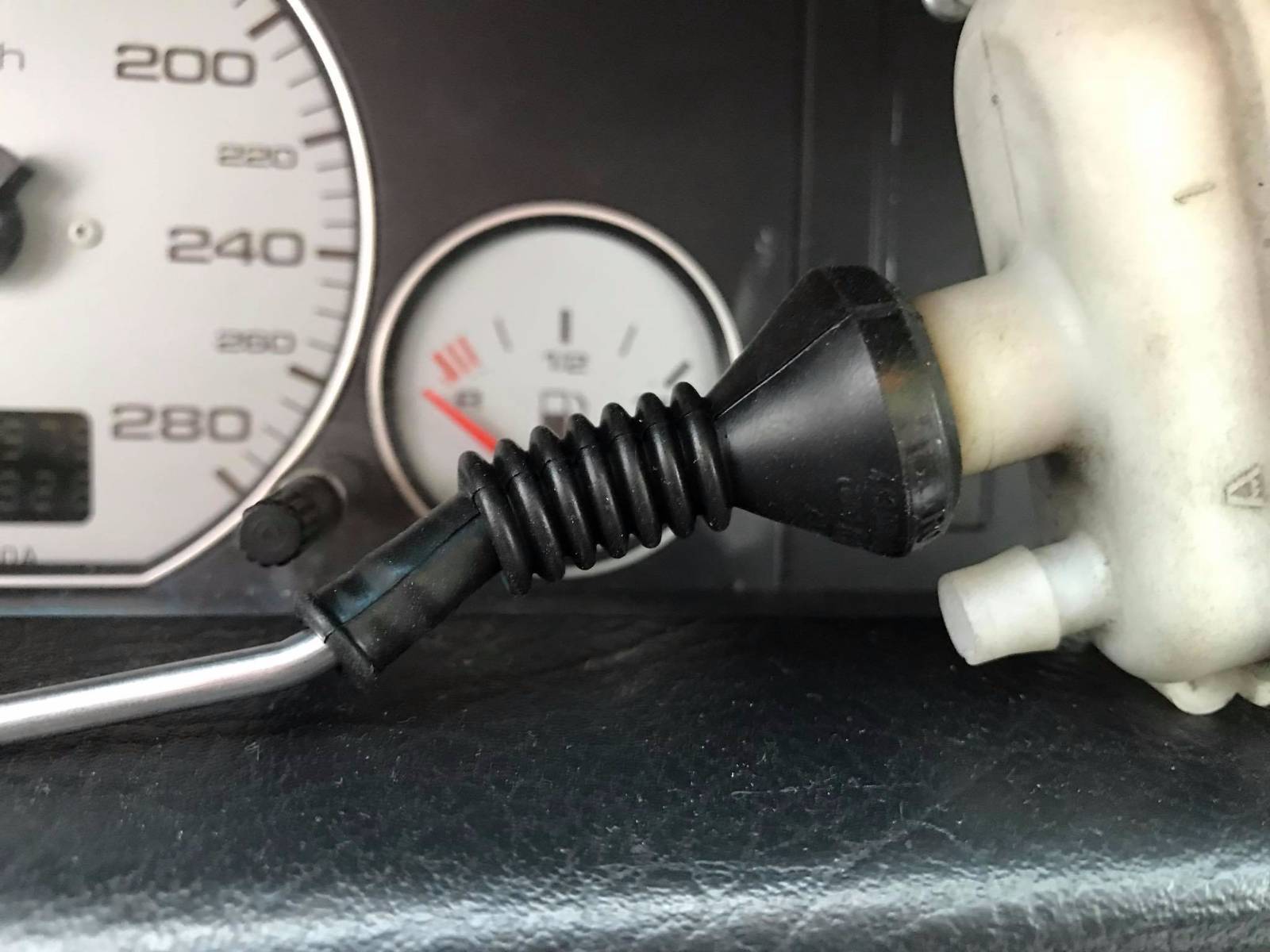

Сегодня пришел Капец :evil: !!!!!!!!Презервативы...тьфу-ты - резинки с пипеток лопнули(было натянуто 2 шт.) - миф развенчен - пипетка не надолго(((А может у меня плохие пипеточки были? :cry:

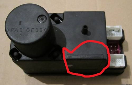

Итак, все центальные замки закрываются с сигналки! Как я писал выше, была заменена резинка-манжет на вакуумный насос задней двери и всё стало закрываться. Но вот беда, центальный замок не открывается с сигалки, а только с помощью поворота ключа в личинке. А потому вопрос. на что грешить, куда смотреть? Если логически подумать, то вневмомагисталь и все резинки-манжеты на вакуумных насосах дверей в исправности и утечки воздуха нет, ведь замыкание происходит. А потому, правильно ли я предполагаю, что может быть проблема в центральном компрессоре, в контактной группе к дотрагивается "ПЛАСТИНКА" (что за она? - описывается ниже. Цитирую текст с одного из росс. форумов), а именно :
"Там есть, как бы, лючок.
Под эти лючком есть центральная контактная пластина и два контакта. Центральная пластина связана с манометром, который отклоняет её при создании определенного давления или разряжения в одну или другую сторону. Назовем эти контакты "открытие" и "закрытие"
Работает это так. В неработающем состоянии (компрессор не качает ни на "открытие" ни на "закрытие") контактная пластина находиться посередине между "откр" и "закр", но не касается ни того ни другого. Когда дается команда на "закрытие" или "открытие"(поворот ключа или сигнал пультом) включается компрессор замка, . Как только пневмокамера наполняется воздухом, или наоборот высасывается весь воздух тяга двигается и замок либо открывается либо закрывается.
Как только тяга выдвинулась полностью давление в камере, а следовательно в трубках и самом компрессоре начинает расти. Или наоборот создается вакуум и в трубопроводе и самом компрессоре создается разряжение (давление со знаком "-" )
Как только избыточное давление или разряжение достигает определенного значения манометр отклоняет центральный контакт и он касается либо контакта "открытие" либо "закрытие" и компрессор выключается.
Если есть где то "дыры": трубки, пневмокамеры, то центральный контакт не может никак коснуться контакта "открытие" или "закрытие" (не создается нужное давление или разряжение в системе) и насос качает долго (10-15 сек) пока автоматика не отключит мотор в аварийном режиме, защищающий компрессор от выхода эл.мотора из строя.
На замках нигде нет "концевиков", которые говорят "опустился" флажок или нет. У самого были дыры в трубках, машина вставала на сигнализацию, а вот "флажки" задних дверей не опускались. "
Такой компрессор стоит в А6 С4? И где его конкретно искать? Где он установлен?

Pan Alex VANGELIS, так если с ключа все работает, может посмотреть подключение сигналки к ЦЗ? По электрической части разницы нет, что поворот ключа, что замыкание-размыкание тех же контактов через блок сигналки. В аванте компрессор находится под задним сиденьем рядом с аккумом (в седане не смотрел), только лезть в него не вижу смысла если он работает (с ключа).

Замена резинке будут небольшие кусочки шланга разных диаметров вставленные один в одну получается что то на подобии пирамидки! А что бы не выскочили надень спальничек от тросика ручника и пережми пластиковыми хомутиками

Подниму тему лопнувших сосок и пипеток :D
Bosch Schutzkappe 3340522025 садится, как влитая.

Сообщение dfpodx » 06 ноя 2017, 14:14
Раскрывая тему сосок и пипеток еще глубже, вот новый проверенный вариант VAG 443906102G
