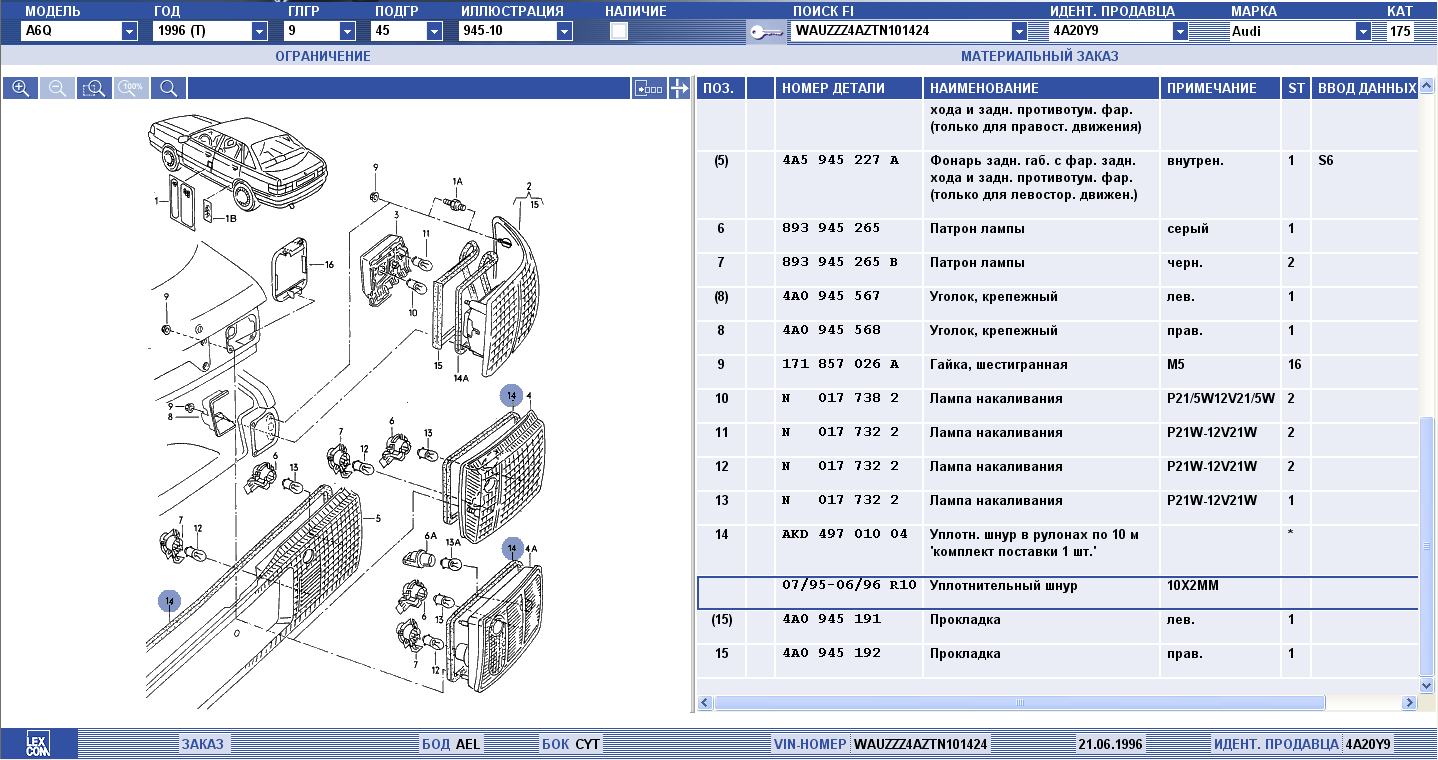

Так же течёт вода в багажник. Источник нашёл - фонари.
Должны ли под фонарями стоять какие-нибудь резиночки? У тех, что на крышке багажника, резинок нет. Под фонорями на кузове есть резинки.
Вот думаю: искать родные (если есть) или колхозить.

Сообщение Игорь » 28 авг 2011, 23:43
gizmonder, уплотнения между кузовом (крышкой багажника) и фонарями должны быть. Смотрите скриншот:

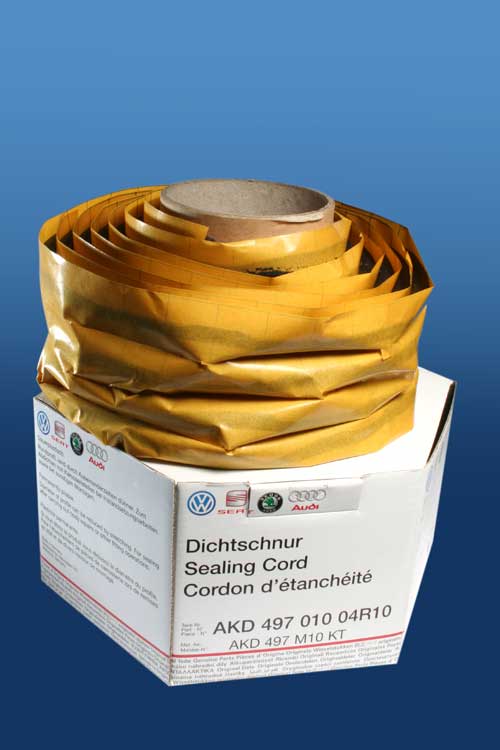

Игорь, спасибо. На exist цена невменяемая (> 500 тыс.). Нашёл такую же детальку для SEAT за 3400 б.р. :)
Номер запчасти AKD49701004R10.

Сообщение Игорь » 01 сен 2011, 15:57
gizmonder писал(а):... На exist цена невменяемая (> 500 тыс.).
Ошибка! И ошибка ваша.
А чем ваша
gizmonder писал(а):... детальку для SEAT за 3400 б.р.
отличается от точно такого же уплотнителя на Audi? Каталожный номер AKD 497 010 04 R10 то один и тот же. Посмотрите внимательно на скриншот - я этот уплотнитель на нём специально выделил.

Я имею в виду, что номер одинаковый, значит одно и тоже. Номер определил по вашему скрину. На exist.by AKD 497 010 04 R10:
Пардон, не знаю откуда я выкопал SEAT, на другом сайте тоже VAG:

Сообщение Игорь » 01 сен 2011, 22:00
gizmonder писал(а):... что-то я не понял.
И я что-то :? не понял. Скорее всего цена указана за 10м бухту уплотнителя.
Уплотнитель AKD 497 010 04 R10
С какого сайта сделан 2-ой скриншот? Что за
gizmonder писал(а):... на другом сайте тоже VAG

Сообщение gizmonder » 01 сен 2011, 22:18
Да, точно 10м.
На том сайте нашёл дешевле, хотя во всех 4-ёх позициях "Шнур уплотн. в рулонахпо 10м".
