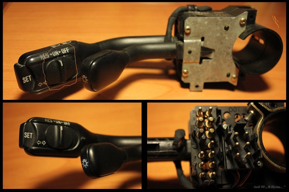

А по-подробнее объясните как это? Про какую дополнительную клавишу идёт речь? Давайте фотографию, посмотрим.Аndrey1989 писал(а):Источник цитаты… кстати , моргает только нажимая на дополнительную клавишу а не нажатием на себя

вот как здесь , не та которая в торце а та которая передвигается по переключателю
Отправлено спустя 1 минуту 15 секунды:
но вторая стрекоза которая с разборки у меня , она без дополнительных клавиш , на той когда на себя тянешь - дальний загорается
