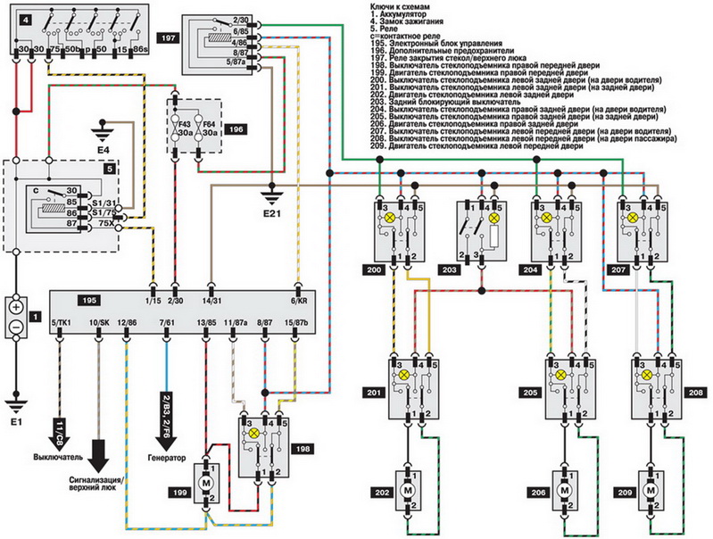

Пожалста, схема:
Надеюсь, поможет. Удачи! :)

Сообщение Юра 80 » 05 май 2011, 23:14
я бы начал с реле под номером 5 :)

Юра 80 писал(а):я бы начал с реле под номером 5 :)
:plusviens: (было бы менее болезненно)
Насколько я помню, етот самый спец мне когда-то говорил, что реле находится в салоне под панелью приборов (за полкой), а блок управления стеклоподъемниками (плата) - в блоке управления ЦЗ под задним сиденьем.

Это 197 на рисунке Andrejka? Все релюшки находятся со стороны пассажира?
