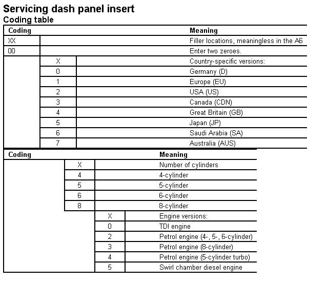

Оффтопик:Zhelezaka писал(а):Адаптация: При помощи Vagcom делается адаптация под твой двигатель.

Zhelezaka, если приборка от 2,5 тди, то проблем никаких не будет. Нужно будет только перепаять шлейф проводов с лева направо, что идет к допприборам и шнурком перешить код страны (мили в км, галлоны а литры). А так там все становится на ура. К БСК, кроме давления масла, ничего не подключал. Получается все работает кроме контроля ламп и уровня омывателя. Когда начнешь делать, сам удивишься как все просто
