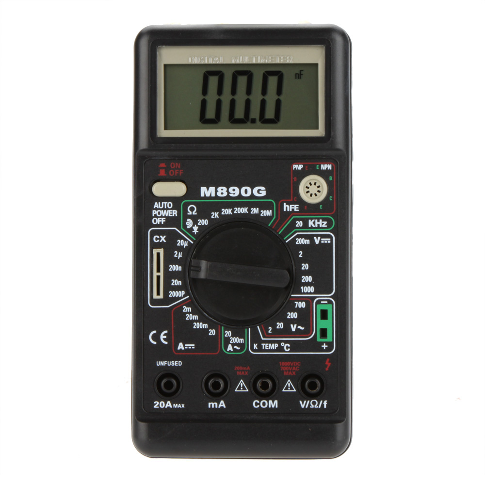

Не думаю что обычный китайский тестер выдержит такое издевательство. 11-15 ампер это много...

обычный китайский тестер может быть на 20А.
Правда, надо кратковременно, ессно, это делать.

Конечно! Только так и проверяю.Sly писал(а):Источник цитаты Игорь, а сам пробовал предложенный способ?Не думаю что обычный китайский тестер выдержит такое издевательство. 11-15 ампер это много...
Юра 80, у меня мультиметр Mastech M890G, купленный ещё в студенчестве. Несколько лет я его отдал на поверку и он её прошёл.
