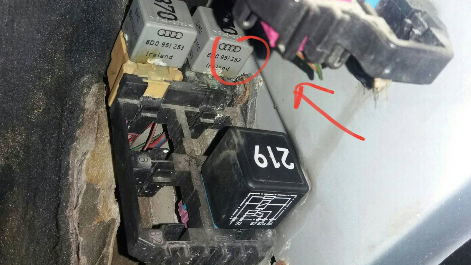

Сообщение Евгений Ничингер » 16 янв 2018, 23:51
Здраствуйте подскажите за что отвечает данное реле которое при работающем двигателе постоянно включается и отключается. При этом на приборке постоянно скачет напряжение. Реле находится с правой стороны(пассажирской).

Сообщение томи » 17 янв 2018, 11:36
Евгений Ничингер писал(а):Источник цитаты подскажите за что отвечает данное реле которое при работающем двигателе постоянно включается и отключается
Один из режимов подогрева отопителя салона, срабатывает при температуре окружающей среды ниже +5* и работает до 70* температуры ДВС.

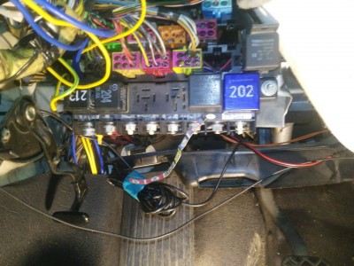

Сообщение volp » 21 окт 2019, 15:21
Подниму тему. Тоже искал реле подогрева. Сначала полез в правый отсек , но то реле, что указывается в начале темы всего на 25А - ну явно же не оно ! А вот под ногами у водителя стоит как раз искомое реле 202 на 70А

Сообщение Игорь » 21 окт 2019, 16:28
volp, :yes: да, реле под номером 202.
Приклейте этикетку с обозначением клемм пока она окончательно не отвалилась. Она бумажная и легко может прийти в негодность.

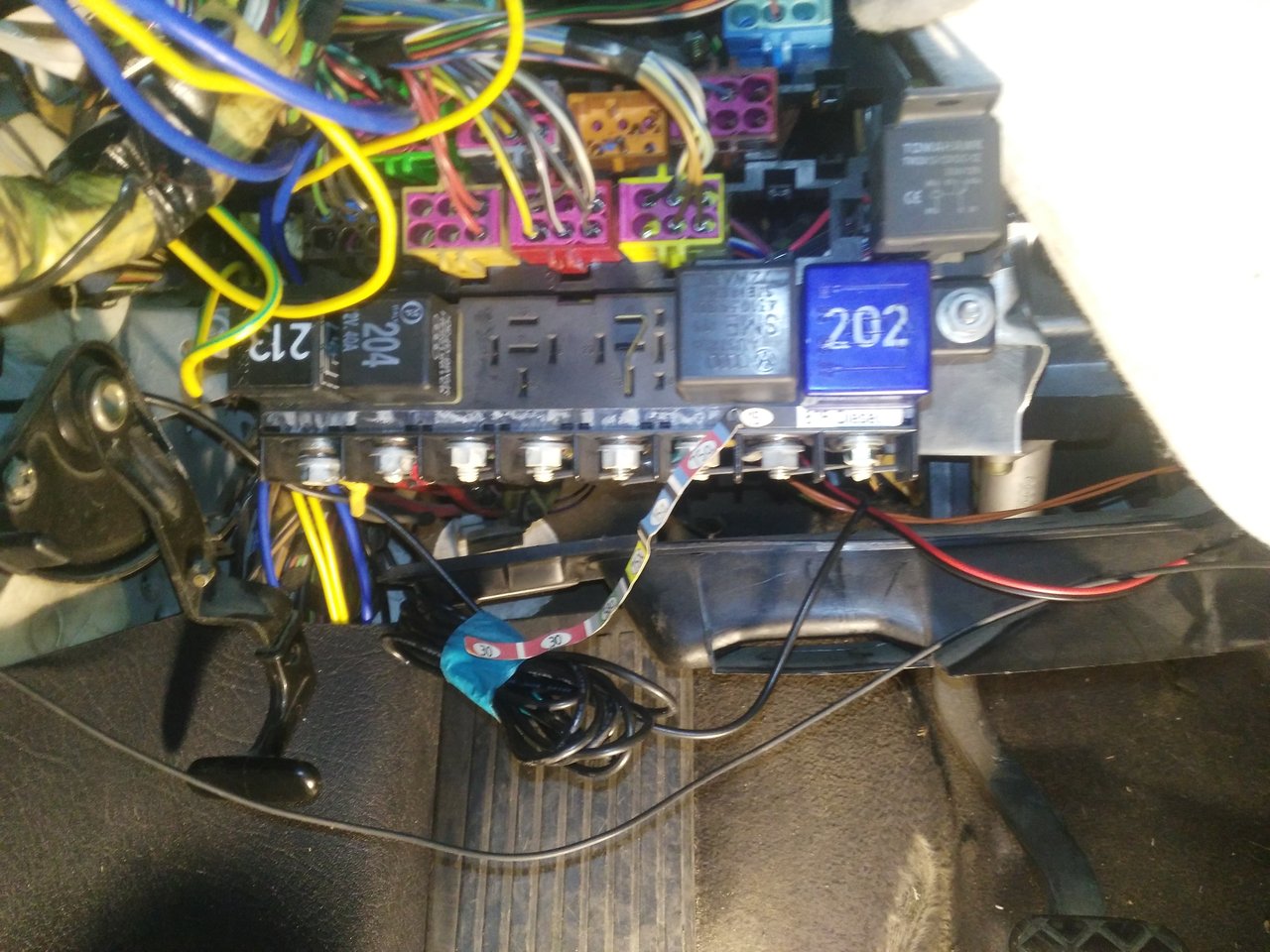

Сообщение volp » 21 окт 2019, 16:31
Игорь, вопрос есть , могу ли я принудительно коммутировать это реле ну например так
Ничем это не будет чревато для 6 ноги на ЭБУ ?
Отправлено спустя 27 минуты 24 секунды:
между 6 ногой и массой 30 кОм . Диод для того, чтобы не коротить эту ногу на массу .
Реле свечей накаливания
Сообщение Игорь » 21 окт 2019, 18:12
volp писал(а):Источник цитаты… могу ли я принудительно коммутировать это реле
:yes: Конечно можете. Я так в своей сделал для облегчения запуска в сильный мороз и при слабом аккумуляторе. Схему коммутации точно не помню, но я обошёлся без диода. Вывел 2 провода и на концы припаял микропереключатель с кнопкой без фиксации (чтобы свечи не спалить).
