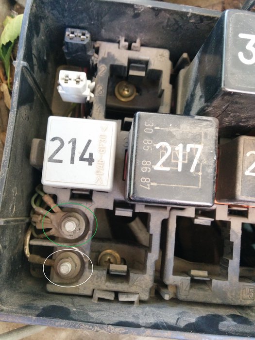

Мне тут подкинули одно фото, на нём чётко видно что белый провод (L-линия) с диагностического разъёма идёт на клему в уголке (на фото обведён белым) и к нему больше не подходит ни один провод. Предположу что L-линия в дизеле ненужна так-как провод фактически идёт в никуда, возможно L-линия используется в бензиновых авто.

томи, если еще будет актуально, как заберу авто с покраски могу сфоткать?!

Pank писал(а):томи, если еще будет актуально, как заберу авто с покраски могу сфоткать?!
Ещё актуально. Было бы не плохо посмотреть на эту клему с обратной стороны для убедительности , нет ли там каких проводов.

Сообщение gizmonder » 02 июл 2014, 20:06
Нет там L-линии. Проводок идет только на разъем.

gizmonder писал(а):Нет там L-линии. Проводок идет только на разъем.
Спасибо, вопросов тогда нет.
