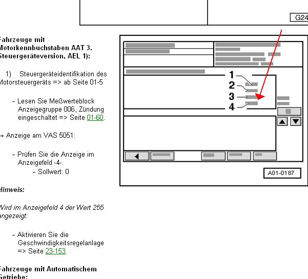

Belov писал(а):А что должно быть написано????
Там может быть два значения 000 и 255 если 000 то круиз контроль активирован если 255 то нет, ативировать очень просто заходим программой ваг ком в эбу двигателя 01 потом видим окна изи величины тест исполнителей кодирование итд нам надо 11 кнопка логин процедура может и по другому называтся, входите набираете свой секретный код и жмем окей, перевключаем зажигание.
