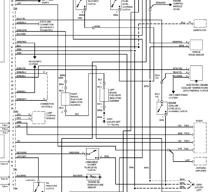

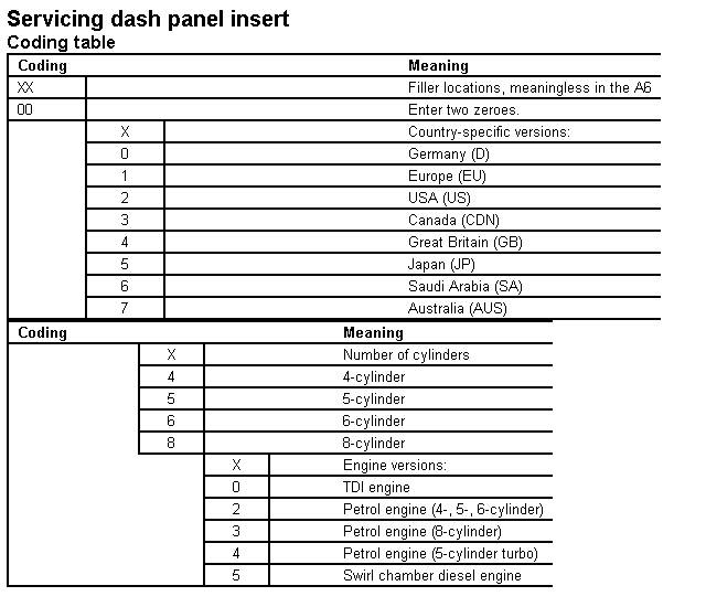

Zhelezaka писал(а):Адаптация: При помощи Vagcom делается адаптация под твой двигатель.
не смешно...
не смешно...
ну может я не до конца разобрался, конечно. Но кажется давали чуть выше и схему, и код... или я не прав?

а зачем вам омыватель новый туда еще переть?........так тогда и реле контроля ламп ищите и ставте
а вообще нужно только один провод протянуть к ногам посажира, и за параллелить на БСК датчик давления масла и все :)

Zhelezaka
Сообщений: 45
Зарегистрирован: 11 мар 2012, 15:36
Авто: A6 2,5TDi AAT
Сообщение Zhelezaka » 12 мар 2012, 00:51
corben dalas писал(а):а зачем вам омыватель новый туда еще переть?........так тогда и реле контроля ламп ищите и ставте
Про реле читал, только касательно его установки еще не разобрался. Если я правильно понял, то это сверху №301, которая в под капотном пространстве? )
а вообще нужно только один провод протянуть к ногам посажира и за параллелить на БСК датчик давления масла и все :)
Вы имеете ввиду 12 пин (с колодки с 14-тью пинами) на 14 пин (на колодке с 26-тьб пинами)??
corben dalas
Сообщений: 149
Зарегистрирован: 11 окт 2010, 19:45
Авто: s6 2.2t
Откуда: Minsk/malinovka
Сообщение corben dalas » 12 мар 2012, 01:03
вы все правильно поняли

Морозик
Сообщений: 828
Авто: A6C4 2,5TDi
VIN: WAUZZZ4AZVN061615
Откуда: Миоры
Сообщение Морозик » 12 мар 2012, 12:58
Zhelezaka, если приборка от 2,5 тди, то проблем никаких не будет. Нужно будет только перепаять шлейф проводов с лева направо, что идет к допприборам и шнурком перешить код страны (мили в км, галлоны а литры). А так там все становится на ура. К БСК, кроме давления масла, ничего не подключал. Получается все работает кроме контроля ламп и уровня омывателя. Когда начнешь делать, сам удивишься как все просто :shock:
Zhelezaka
Сообщений: 45
Авто: A6 2,5TDi AAT
Сообщение Zhelezaka » 13 мар 2012, 01:42
Морозик, Спасибо. Тогда буду брать. Конечно хотелось бы еще и контроль ламп, коль такая маза пошла ;). Глянул у себя сегодня под капот, а там есть свободное место для какой-то релюхи :? Для 301 мало, т.к. там две таких надо, как я понял, но вопросом озадачился.

Сообщение amid_a4 » 18 мар 2012, 14:46
Zhelezaka, Покупай и полный вперед... я тоже по осени поставил (покупал у AWSON), работают адекватно все функции, кроме контроля ламп (забил), уровня омывайки и отбражения инфы с магнитолы на БСК.
Отсюда два вопроса к ГУРУ и AWSON, как главному ГУРУ в этом вопросе ;) :
1. Че т я не могу нарыть схему подключения моторчика с датчиком. Бачек с моторчиком купил, а с подключением буксую... Не могу пока понять какой из трех проводов идет на БСК. Судя по цвету - красный с зеленым, но я не уверен. Меня смущает то, что сейчас у меня стоит моторчик без датчика, а проводок этот в фишке есть и куда-то со жгутом уходит... Может богат кто схемкой то? :)
2. На счет коннекта БСК с магнитолой... фишку нарыл, шлейфик спаял, перепроверил все, к БСК подключаю, а нифига не работает... :( Что я мог сделать не так? Дайте наводку... И вообще у кого-нибудь на А6С4 эта фича работает? А то я ни разу не видел, читал тока, что типа должно быть и работать...)
