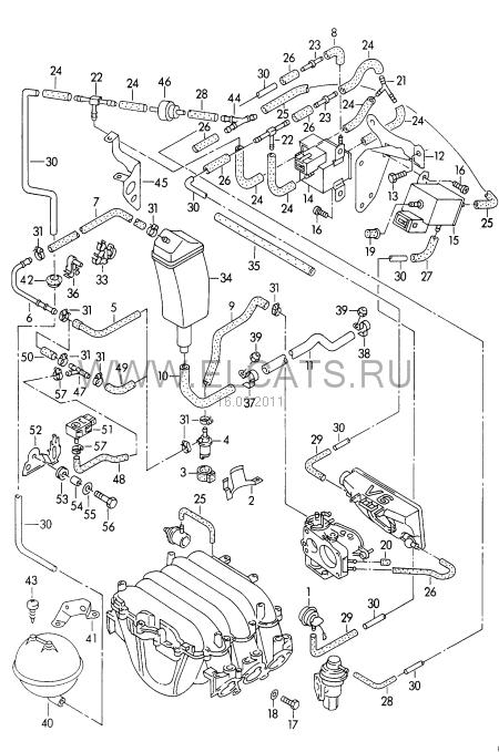

2) Тестил у бенз. диагностов. Комп показал - "4132 Опознаны перебои процесса сгорания в 6 цилиндре LS6". И еще нашли соскочивший патрубок рядом с демпфером (поз. 40). Патрубок одели и сказали заменить свечи. Эти уже прошли 20-30 тыс. км (точно не известно, т.к. менялись еще при предыдущем владельце)
Посоветовали свечи NGK BKUR6ET-10. На днях поменяю. :rabota1:
