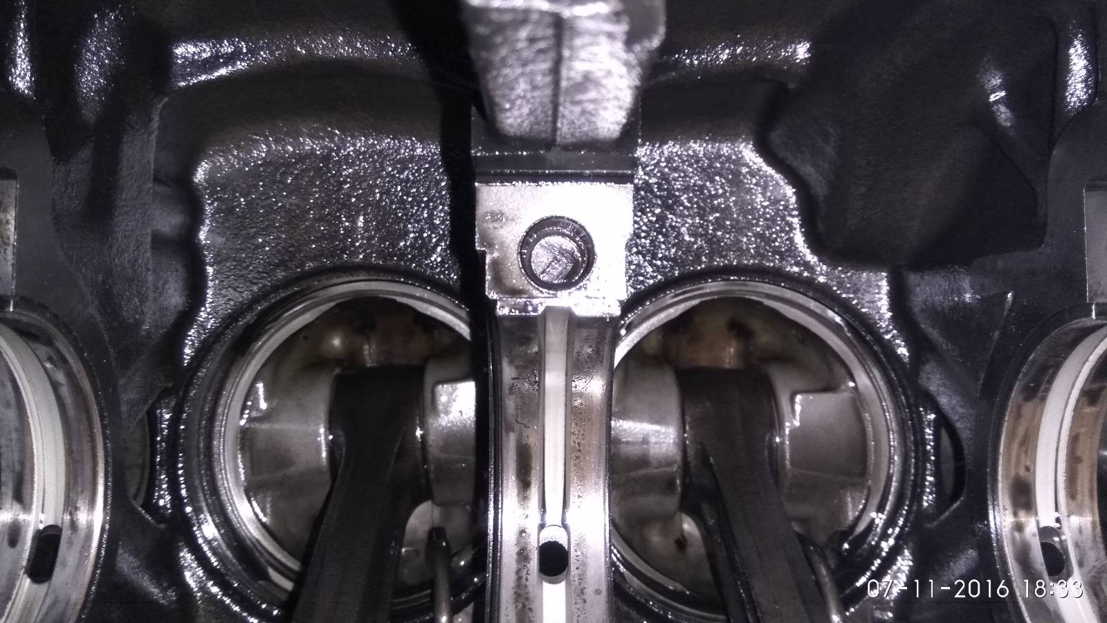

Достань гидрики, прокачай и поставь на место. Сними поддон, проверь затяжку коренных и за одно посмотри может сетка насоса забита. У меня была такая же проблема. Открутились нижние болты 1, 2, 3 постелей коленвала. Сначала гидрики завоздушивало, потом снял потдотн, а там четыре обломанных болта, четвертая и пятая постель лежит. Все решилось заменой мотора. Кстати может кто знает какой момент затяжки этих болтов, в книжке чет не нашел.

Я две недели ездил. Километров 50 проехал в городском режиме. Лампочка точно также загоралась. Бывало вообще не загоралась. Думал глюки. В итоге замена мотора.
