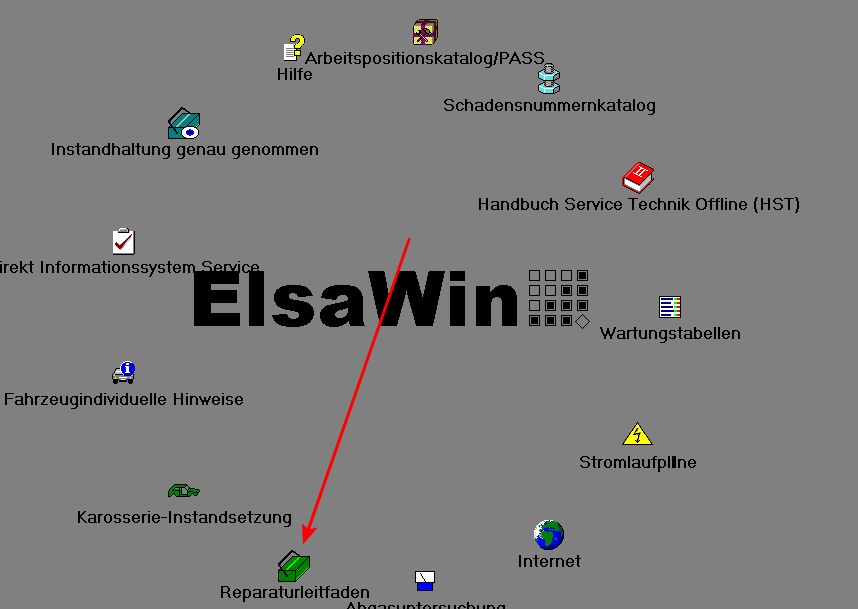

У меня elsa есть, ток не пойму как ею пользоваться. Вопрос решён, поддон снят и помыт :yahoo: . Срезал болт стартера и он сам упал(поддон).

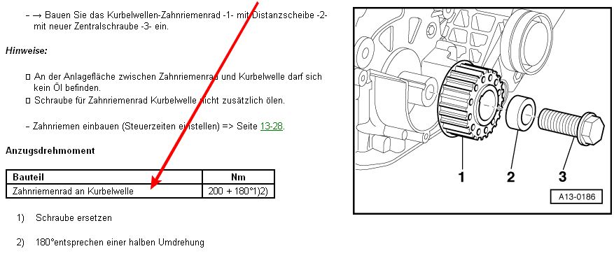

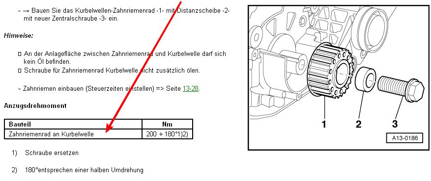

Народ, напомните пожалуйста, какой момент затяжки болта коленвала. 20кг и 180 градусов?
Сообщений: 9332
Сообщение DIA » 06 июн 2014, 16:49
Mihej писал(а):Народ, напомните пожалуйста, какой момент затяжки болта коленвала. 20кг и 180 градусов?
Да.

Сообщение Mihej » 06 июн 2014, 17:05
Ваще, если есть карты усилий зажатия по с4(подвеска.движка,и т.д), и в частности AAH, дайте ссылки.
За ранее СПС.

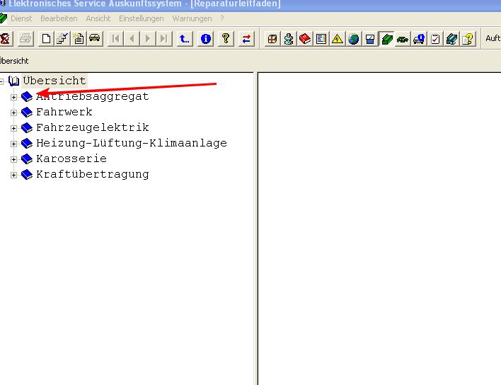

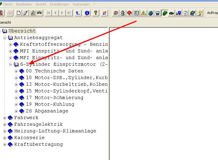

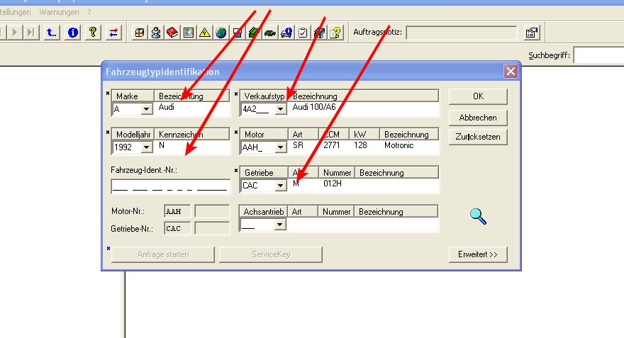

Mihej писал(а):У меня elsa есть, ток не пойму как ею пользоваться.
Второе, Прежде чем лезть в ремонт эльзу изучить не помешает тем более она у тебя есть и поверь будешь в шеколаде а не читать желтую прессу, даже не надо знать язык то что ты делаешь вполне понятно по картинкам. Там все есть от и до.
Добавлено спустя 8 минут 2 секунды:
Вот твой путь, бери немецкий язык.
