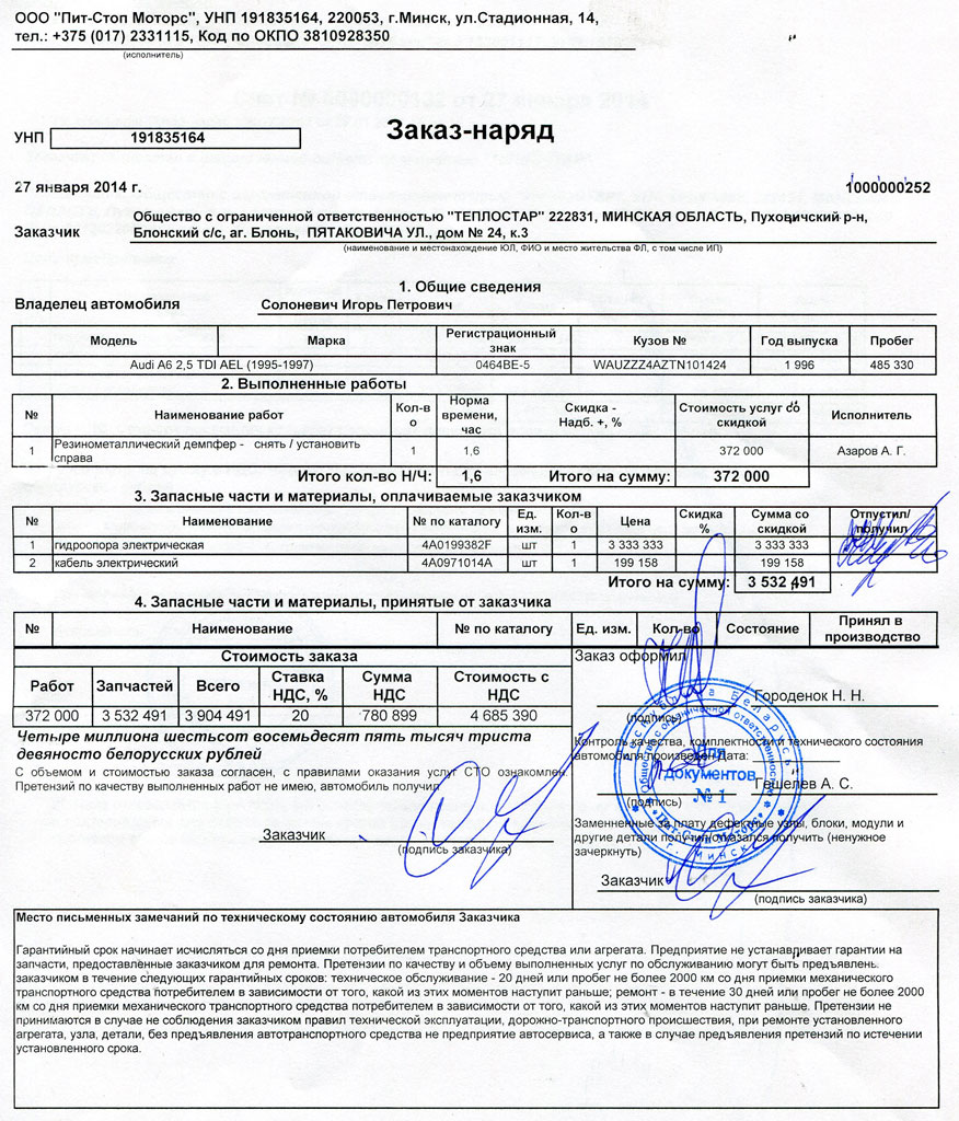

поменял, час-два назад забрал машину с автосервиса. Вибрация стала немного меньше и полностью
не исчезла.
Только что ко мне приезжал Понтовщик на своей A6Q C4 2,5TDi. Сели и сравнили одну с другой. Разница заметная ― его машина ненамного меньше вибрирует. Он сказал, что на моём месте не стал бы заморачиваться с заменой второй (левой) опоры. Вчера вечером, до замены, он посидел в моей машине и
обалдел от сильной вибрации. Он же обе подушки заменил в своём а/м, но обе б/у купил.
Левая подушка у меня визуально сухая, но имеет 2 небольшие трещины в резине. У механиков автосервиса она не вызвала нареканий не смотря на её пристальный осмотр.
Как мне сказал Понтовщик: "Ты слишком требователен и хочешь добиться идеала".
Цена замены опоры в 446'400 руб. с НДС оказалось просто копеечной в сравнении со стоимостью
новой опоры 4A0 199 382F. Я только сейчас взял заказ-наряд и стал
заносить его данные в таблицу в Excel. Замена импортёром одного номера на другой дала о себе знать ростом цены с 1'880'000 руб до 4'000'000 руб. с НДС. Я немного офигел от её стоимости. Думал ошибка, для успокоения позвонил официалам ― там она под заказ за 4'765'000 руб. и пробил на Exist.by.
Старая неисправная опора была
сухая, без следов подтёков жидкости, имела 2 глубокие трещины в резине сверху.

Таким образом после сегодняшнего ремонта стоимость эксплуатации моего а/м выросла с 7,34 $ до 7,5 $ на 100 км ― всего лишь на 16 центов.
