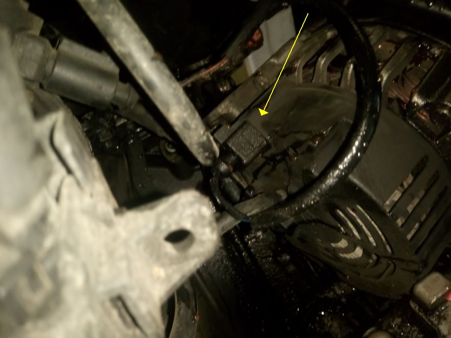

Под реле ты подразумеваеш таблетку с обратной стороны генератора?Это называется регулятор напряжения.Его в первую очередь надо смотреть!

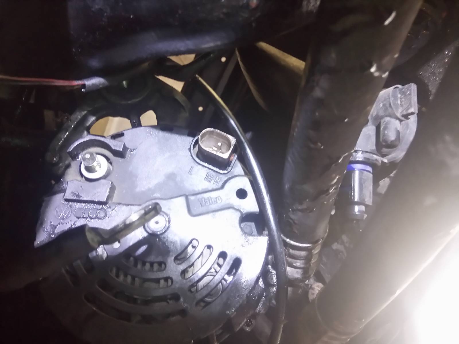

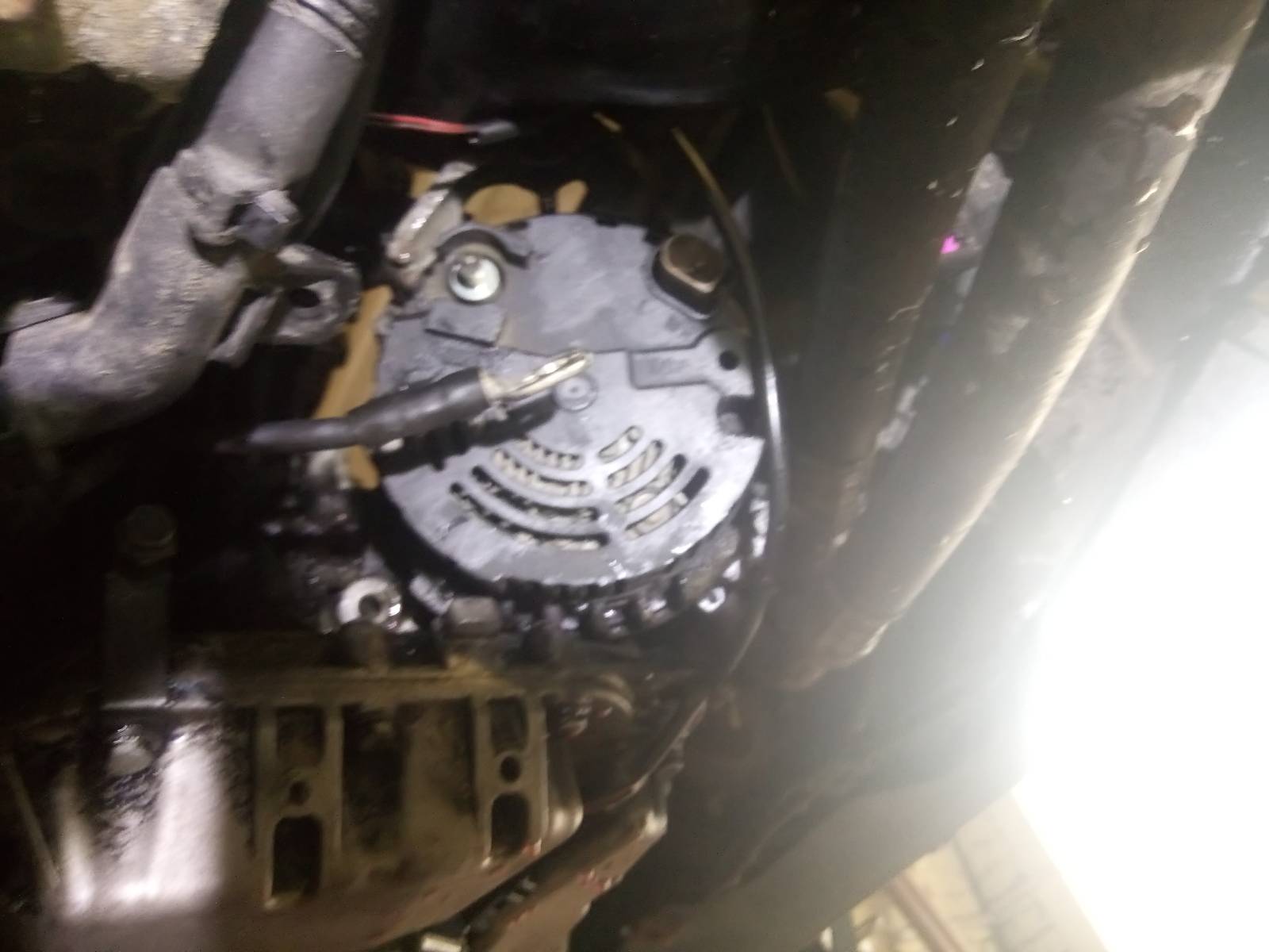

Добрый день подскажите что за два провода черно-красный и бело-красный ? при снятии генератора заметил идут в жгуте с проводами на генератор. Машина ауди а6с5 2.5 тди
Сообщений: 9332
генератор или другое
Сообщение DIA » 28 июн 2020, 11:16
oblomov писал(а):Источник цитаты что за два провода черно-красный и бело-красный ?

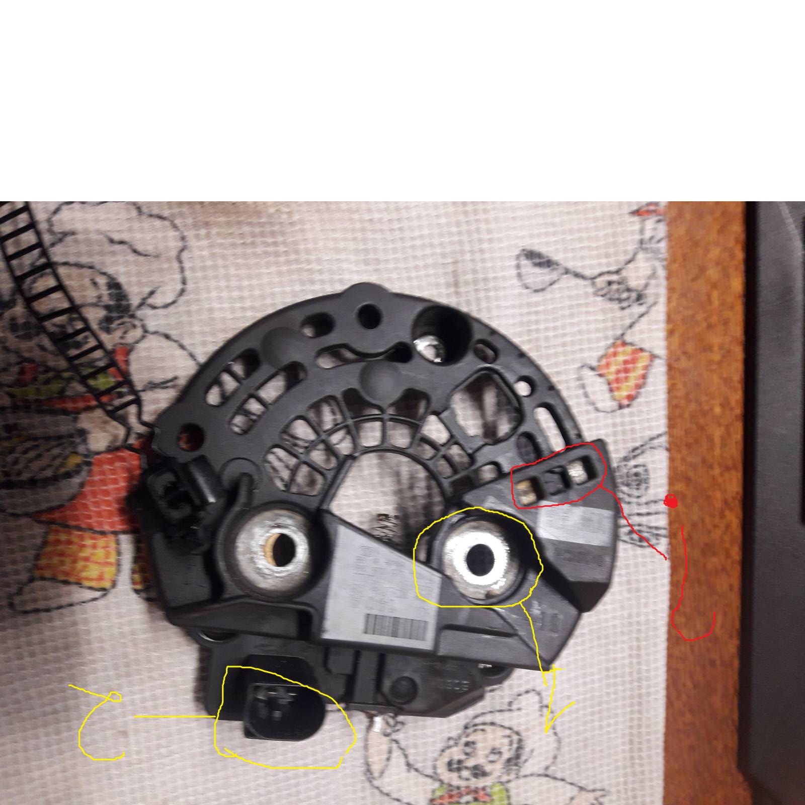

Клемма DF сигнал нагрузки генератора, идет на эбу двигателя.
Клемма D+ индикация на панели, идет на приборку в зависимости от авто может еще заходить и на эбу мотора.

Сообщение oblomov » 28 июн 2020, 22:23
погуглил так и не нашел ничего куда они крепятся к генератору . желтым понятно что к генератору а красным нет.... еще вопрос что за два контакта на крышке?

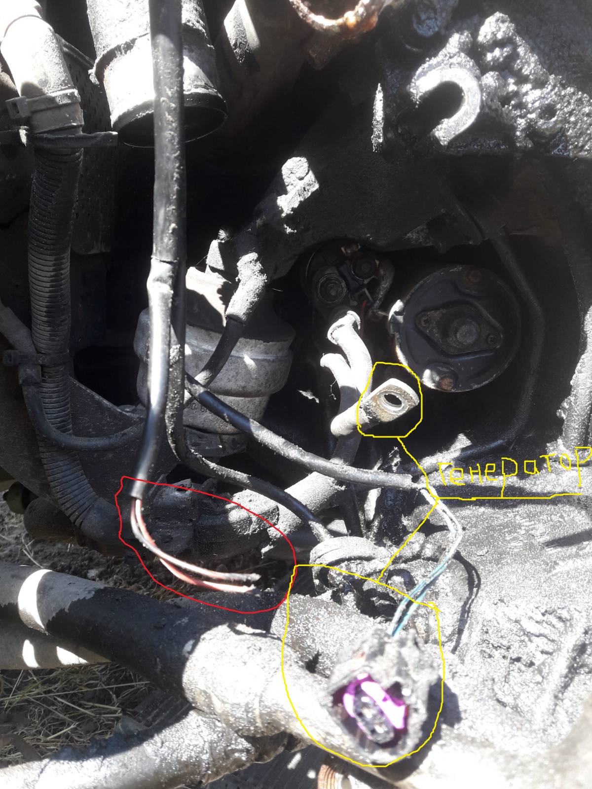

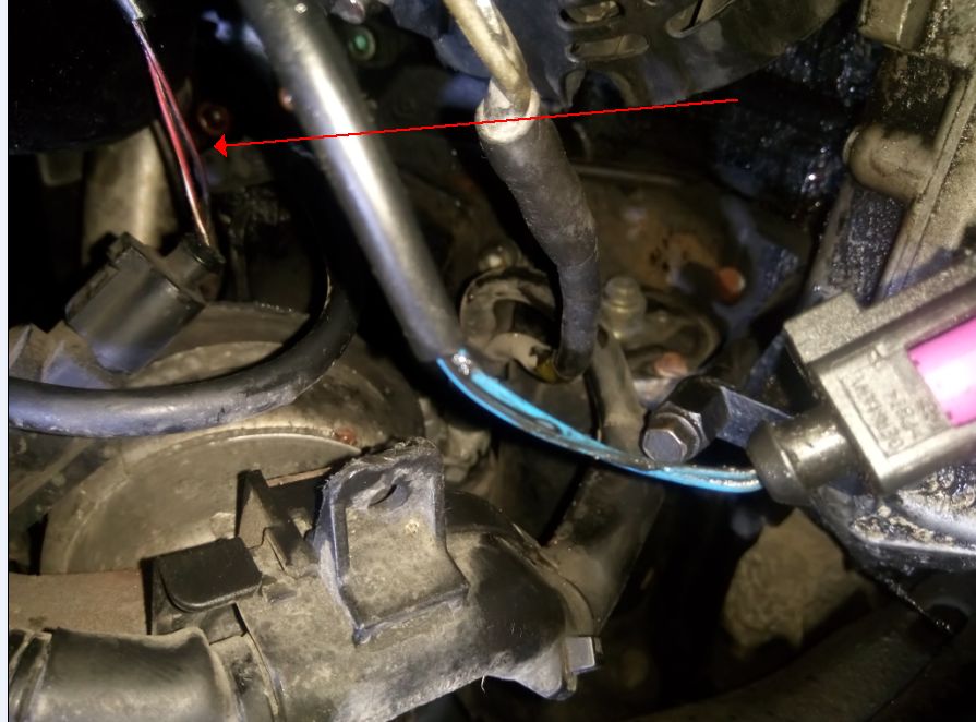

Сообщение DIA » 29 июн 2020, 22:40
oblomov писал(а):Источник цитаты за два провода черно-красный и бело-красный ?
Ага теперь понятно, думал у вас провода на гену оторваы это провода на подушку двигателя правую красная стрелка, вот наглядное пособие сегодня сфоткал специально для вас, Только я и гену и стартер и поддон .......... все удалил пока :facepalm:
