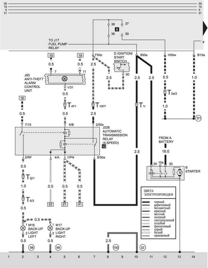

Коллега grisha-coupe, знание - конечно же сила, но по интернету сложно решить вопрос с высокой достоверностью. Я бы на вашем месте вооружился тестером, и от клеммы стартера "50" начал бы выстраивание логической цепочки: если на горячую есть +12В на кл."50" стартера, но стартер тем не менее не крутится, то учитывая
можно приговорить втягивающее реле стартера.
А вот уже если на кл."50" напряжения +12В нет - то тогда надо искать по самой проводке, где оно исчезает. И координаты поиска кардинально меняются, так как поиск следует начинать с клеммы "50" замка зажигания.
Один раз, ко мне был приехал "Фольксваген-Гольф-2" на АКПП с похожей проблемой - на горячую дизель не заводился по причине неработающего стартера. Причина оказалась в дефекте блока реле и предохранителей - если машина с АКПП, то всегда есть блокировка стартера, чтобы стартер срабатывал лишь в положениях селектора АКПП "P" , "N". На этом "Гольфе" была окислевшаяся клеммочка от концевика селектора АКПП до самого блока реле и предохранителей.
Ниже, я поделюсь с вами схемой, шо у меня имеется по Ауди-Купе-Б3. Как видим, и здесь в Вашем случае есть и реле блокировки (смотрим контакт "50" стартера, и куда он "уходит"), и куча переходных клемм. Заодно, увидите есть ли блокировка на стартер от сигнализаций - хоть на практике я чаще встречал, когда реле сигнализации блочит бензонасос. А дилерские сигнализации блочили низковольтную часть системы зажигания (но однако я не ручаюсь за все установленные сигнализации).
