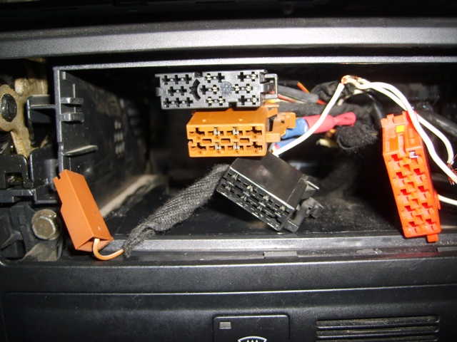

Xandr с твоей помощью выбрал себе Pioneer DEH-P5100UB. Что можешь сказать про эту модель, и сколько будет стоить ее подключение к моим штатным колонкам? На фото те разъемы кот. подключены к моей штатной магнитоле.

slava107, работа 10, адаптер нокиа 20, антенный комутатор 15, платиковые заглушки 15. Все штатные провода останутся целыми и невредимыми, ничего не отрезается, никакие провода штатные незачищаются для подключения. При продаже авто сможете сами снять все адаптеры и спокойно впихнуть родную магнитолу назад.
ЗЫ один провод "белый" подключенный к нижнему разьему к сигналу "ант +" уже кто то доставлял, это НЕШТАТНЫЙ ПРОВОД 100%. ;)

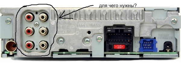

Сообщение ЗНАХАРЬ » 26 янв 2010, 20:02
Xandr, спасибо за подключение CD-ресивера!
При подключении линейные выходы остались не задействованными. Для чего они тогда нужны?

ЗНАХАРЬ писал(а):При подключении линейные выходы остались не задействованными. Для чего они тогда нужны?
там выходы на Саб (линейный доставляемый), Фронт и Тыл под усилок
