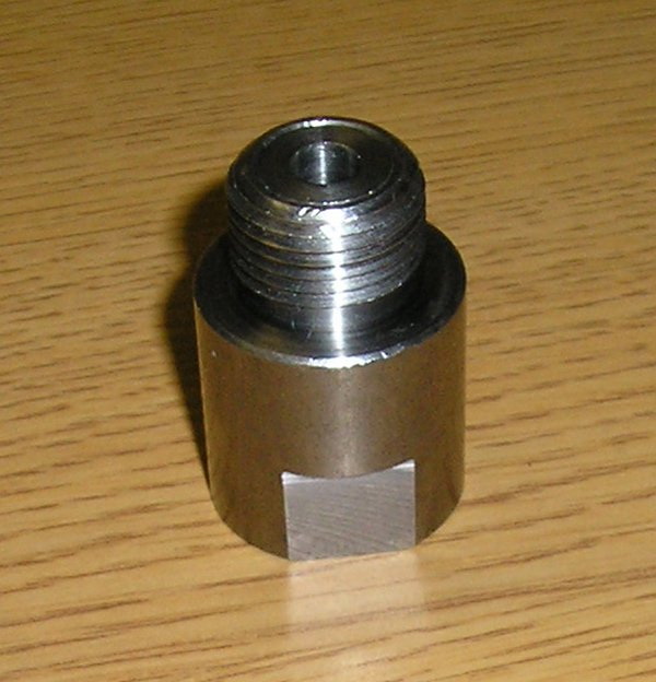

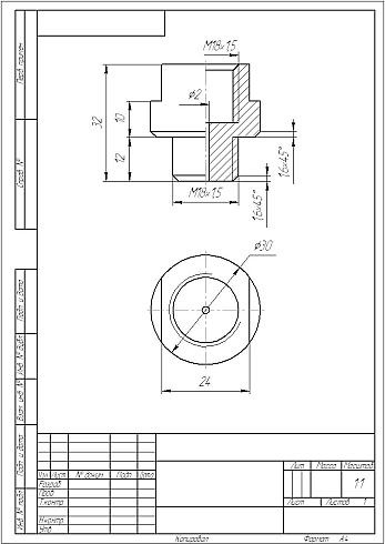

Какого года авто, коробка какая стоит и пробег? На вторую лямбду при удалении ката лучше поставить обманку.
Диаметр сквозного отверстия может быть придется увеличить (немного рассверлить), смотреть на результат её работы после установки на авто.

Вместо катализатора пламегаситель ставить? Может какой-то конкретный посоветуете где приобрести? Тогда обманку выточить и после уже заниматься чип-тюнингом? :) Турбины вроде бы в неплохом состоянии, хотя ее саму не всрывал, по компу ошибок не выдавало, да и ГРМ менял у себя в гараже неделю назад с помпой, так в патрубке турбины сухо, ни грамма масла не было....

Да, на бензе ставить пламегаситель обязательно, пустая банка будет звенеть. На дизеле, кстати, такого нет, удаляли сажевые на 2.7TDi, вскрывали сверху, выбивали соты и заваривали/ставили обратно. Посторонних звуков не было совершенно. При таком пробеге катализатор уже не известно как себя чувствует, поэтому перед чипом лучше его удалить. Пламегасители продают либо торговцы глушителями, либо они, как правило, есть у установщиков. Обманку желательно ставить сразу вместе с удалением. Относительно недорого и качественно механическую работу по установке/удалению сажевых и глушителей делают ребята на территории 2-го автокомбината (Маяковского/Денисовская), могу подсказать телефон. Турбину проверить можно компом в движении, но то, что масло не гонит, хорошо. Так что как будете готовы, чип сделаем :)
