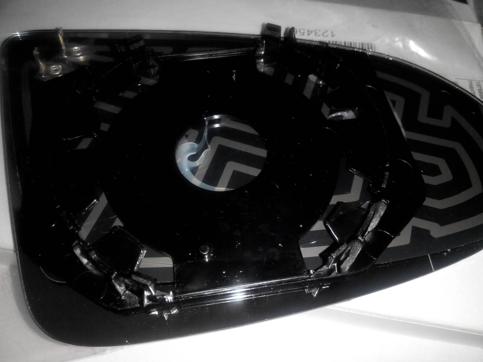

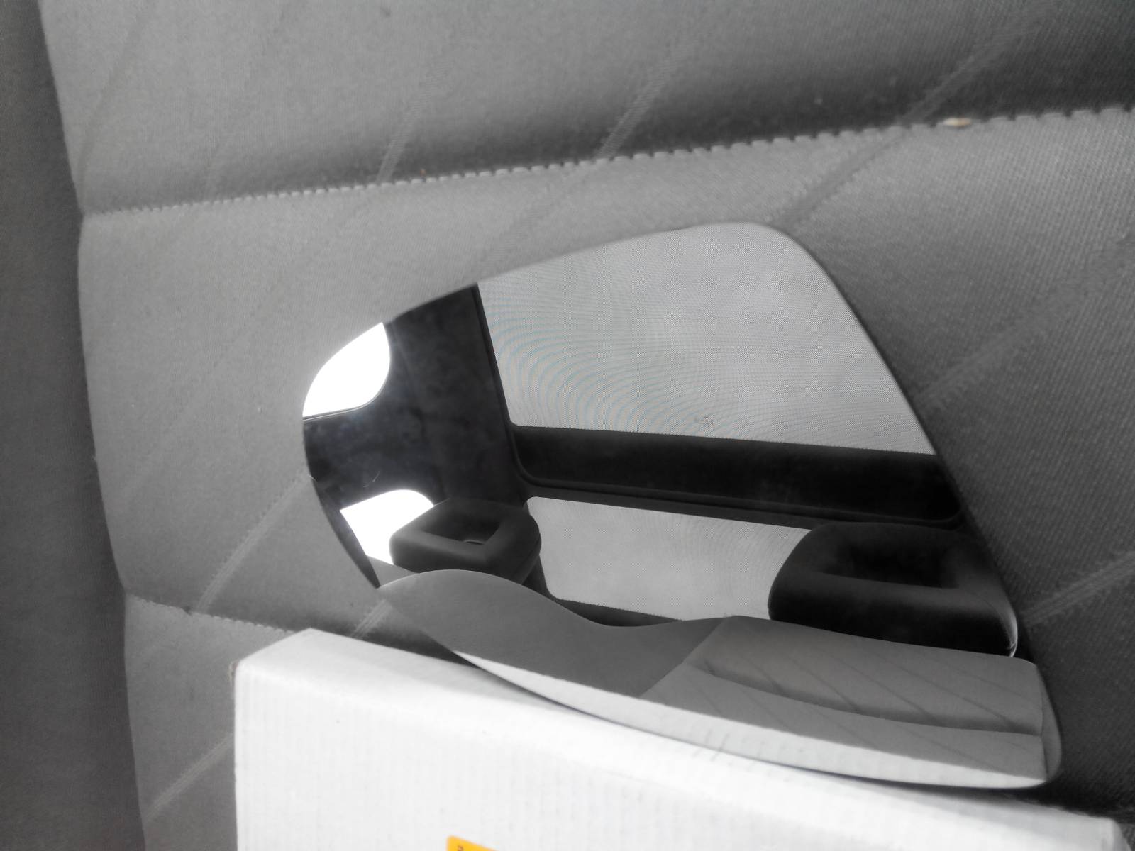

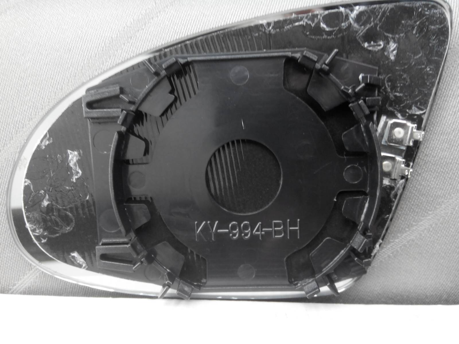

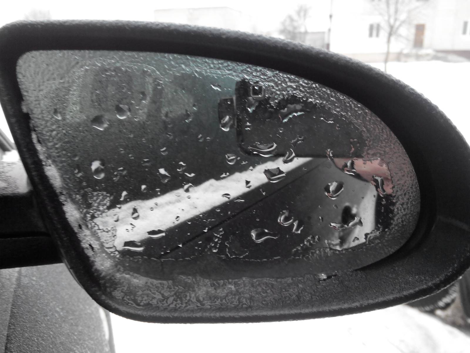

Решил дооснастить, тем более что установка заключается лишь в замене зеркал.
Проводка уже проложена "с завода" .
Для демонтажа выворачивал зеркала внутрь до упора, и выдергивал пальцами .
Включается подогрев зеркал — нажатием кнопки обогрева заднего стекла, на блоке климат-контроля. (где то читал что регулятор зеркал должен быть в нейтральном положении. Но у меня греют 2 зеркала при любом его положении)

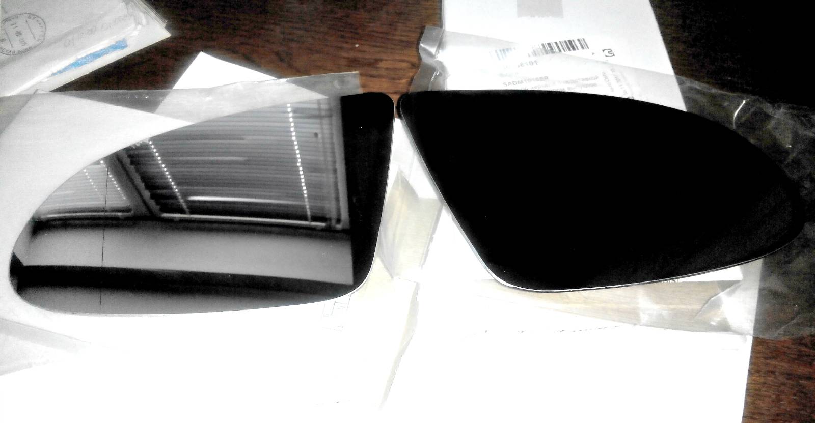

Немного теории.
С завода в основном стоят зеркала без подогрева:
8Z1 857 535 A — Стекло зеркала левого, асферическое
8Z1 857 536 A — Стекло зеркала правого, сферическое
Обогреваемые стекла (стоят немного денег, около 60$ за элемент)
8Z1 857 535 A Стекло зеркала левого c подогревом, асферическое
8Z1 857 536 A Стекло зеркала правого c подогревом, сферическое
Есть заменители (около 15-20$ за элемент)
ALKAR 6471796 Стекло зеркала левого c подогревом, асферическое
ALKAR 6432796 Стекло зеркала правого c подогревом, сферическое

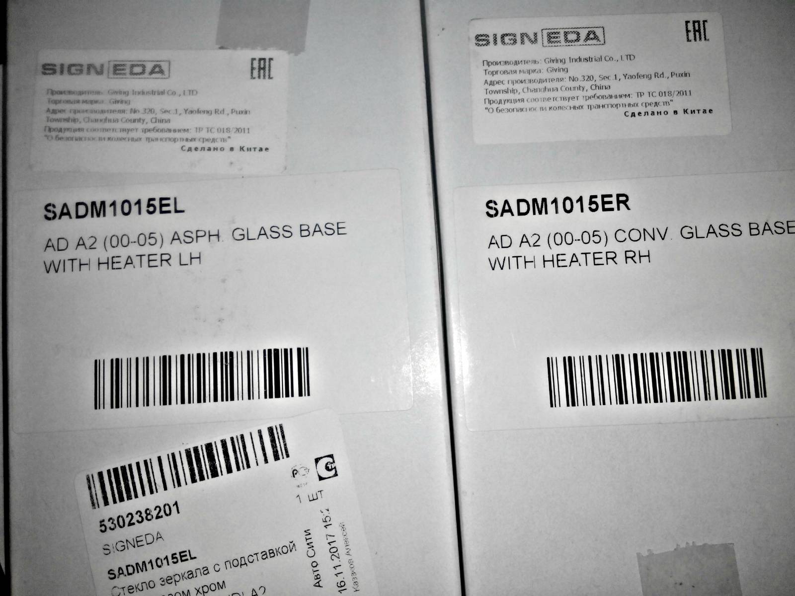

Полазив по зарубежным форумам, прочитал что "немецкие" коллеги неплохо отзываются стеклах фирмы Signeda, Цена более чем демократичная (около 7$ ).
Их и купил.
Signeda 530238101 Стекло зеркала левого c подогревом, асферическое
Signeda 530238201 Стекло зеркала правого c подогревом, сферическое

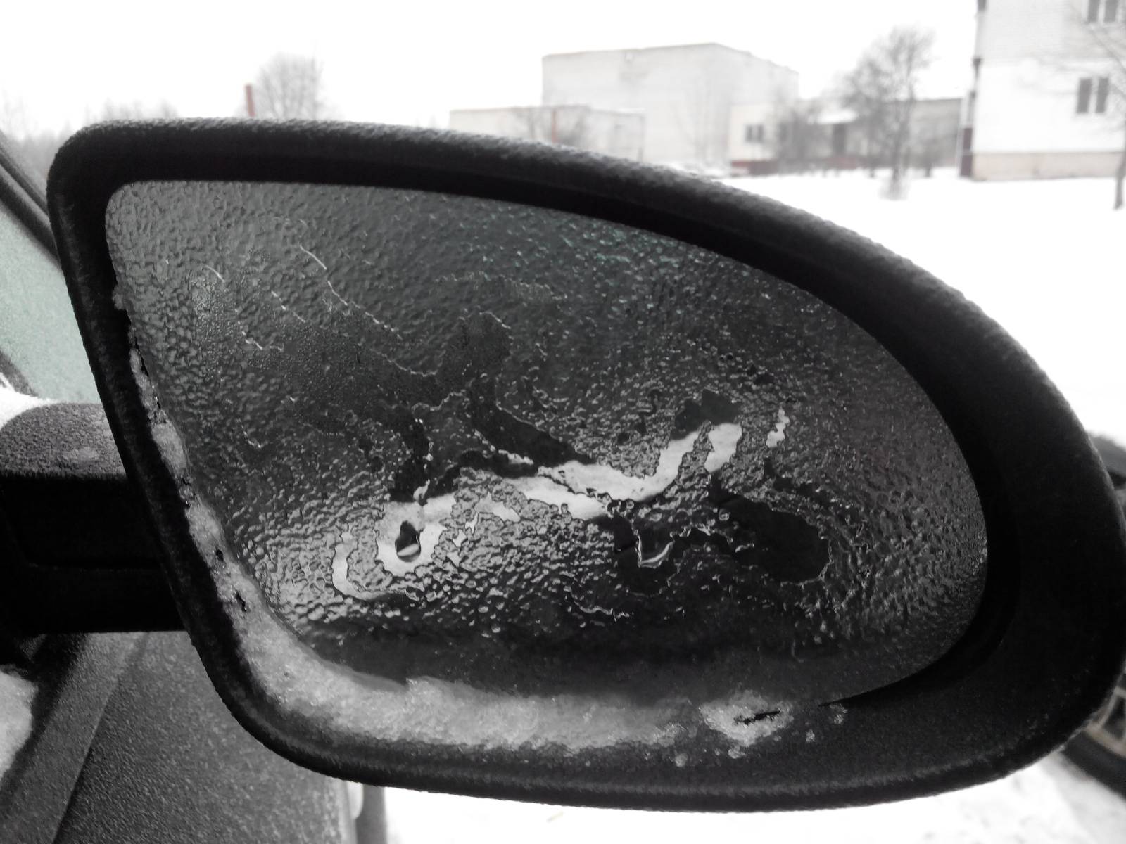

bono05, уже установили? Стекляшки греются одинаково?
bono05
Сообщений: 414
Авто: A2 x 2 (дизель\бензин)
Откуда: г.Борисов
Дооснащение опцией — 6XD . Зеркала с подогревом
Сообщение bono05 » 04 янв 2018, 18:05

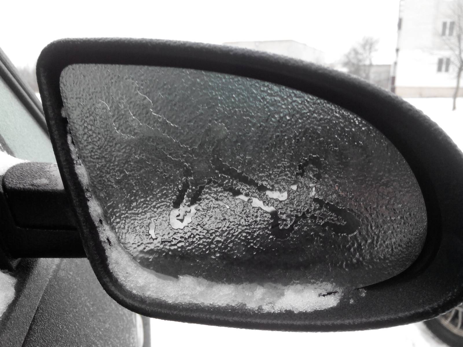

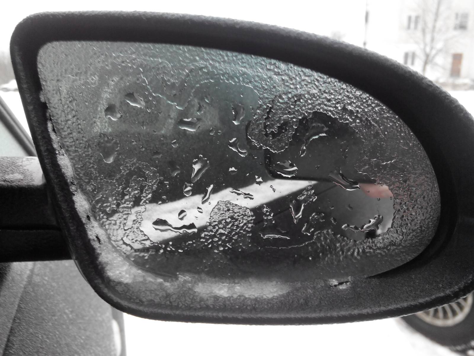

dfpodx, Установил, но у меня водительское оказалось уже было с подогревом. его пока и оставил. Родное греется более плавно ипочти не оставляет разводов. "Сигнедовское" быстрее начинает, но ... больше капель остается.
Снег и лед растопят думаю, и шкрябать не нужно. Все равно они включаются только с подогревом стекла, поэтому актуальны только с после длительной стоянки авто.
