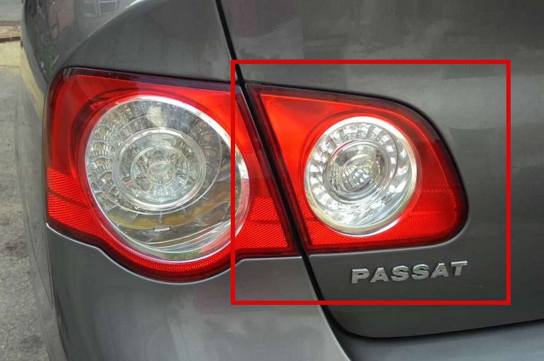

Когда в 2005 году готовили к релизу 6-й Пассат, г-же Меркель показали его фотографии с подсвеченными светодиодами (как и наружные) внутренними кольцами задних габаритов, спросив одобрения, на что она ответила - не схоже ли это с нашей лучшей отечественной маркой авто?... да и в Греции все время кризис, а нам ей помогать нужно.....и..... Пассик стал "недоделком" :jokingly:
В мыслях хотелось получить вот так (фото из сети):
Так смотрятся габариты

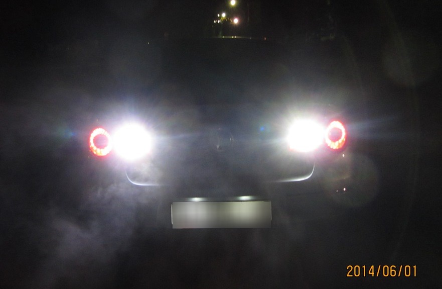

и получить второй фонарь заднего хода слева, так как по заводу там установлен фонарь с ПТФ, а с одним (правым) фонарем ЗХ и стоковой лампой P21W в нем для движения назад нужно еще включать задний ПТФ и аварийку, что бы хоть мало мальски что то видеть сзади. Честно сказать, реализация в стоке реверсного освещения у Пассатов В6 реализовано препоганенько (я в смысле оптики и освещения). Поэтому было принято решение заменить левый ПТФ фонарь на фонарь ЗХ от англичанина (с прозрачным стеклышком) и получить что то подобное:

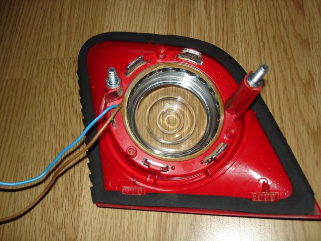

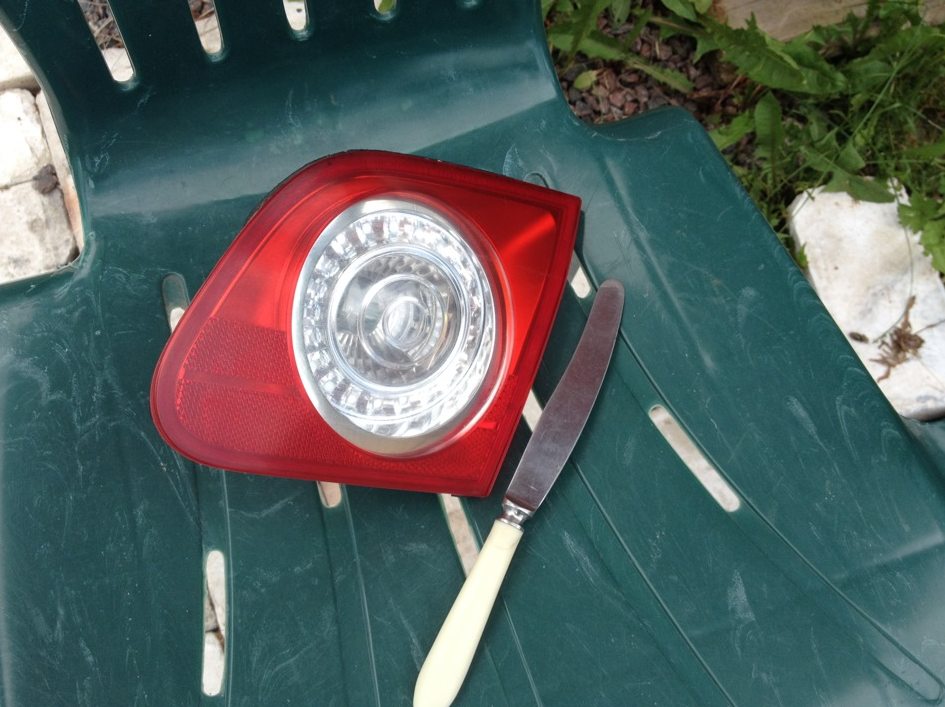

Для этого на разборке был куплен фонарь с англичанина, вот такой:

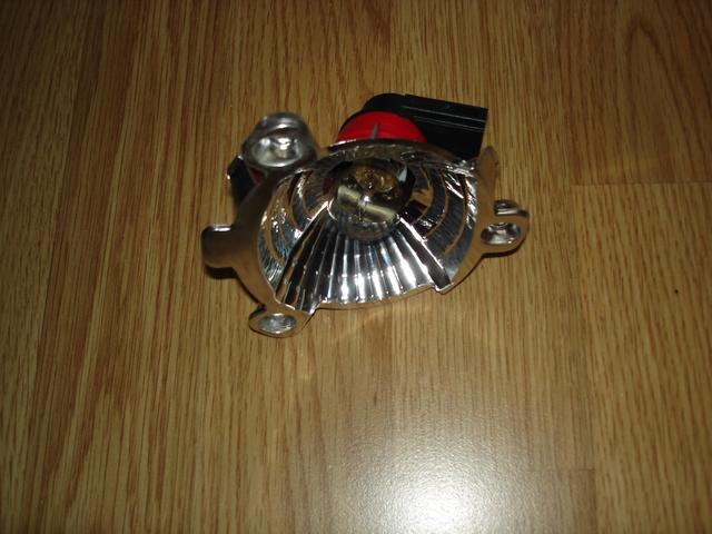

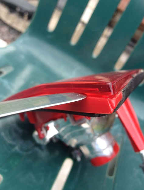

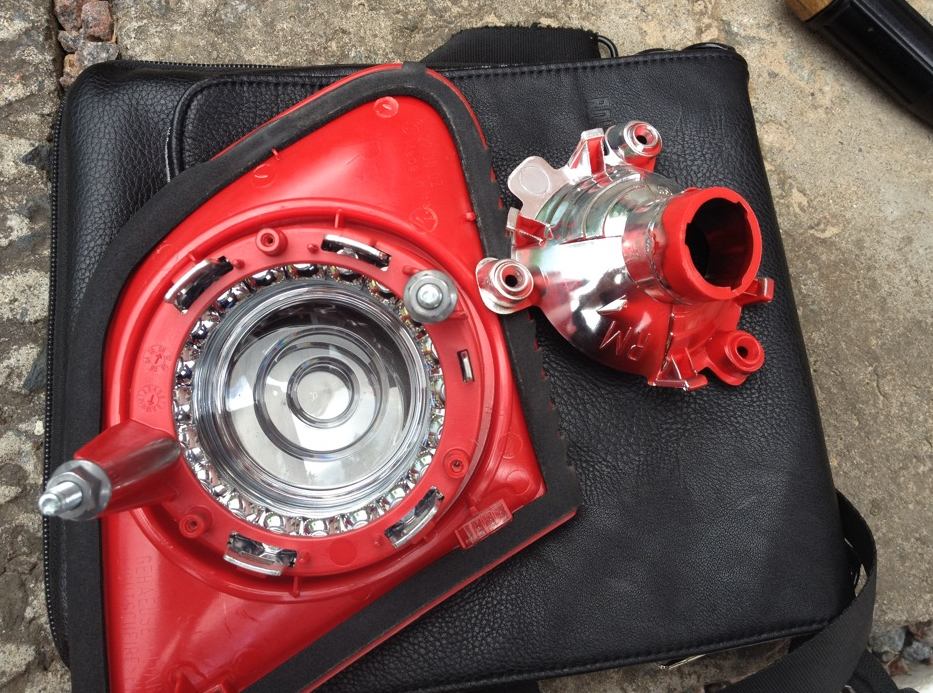

По методике, указанной в сети во многочисленных отчетах он был разобран на мелкие запцацки (фото по разборке не мои, в момент производства работ фотик был разряжен, потому выложу фото одного из авторов из сети, что бы был ясен процесс. Разбираемый фонарь правый от стока):
фонарь в исходном положении
разборка

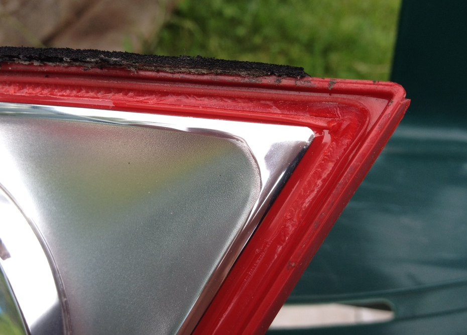

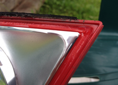

вот паз с заводским клеем

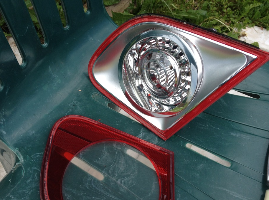

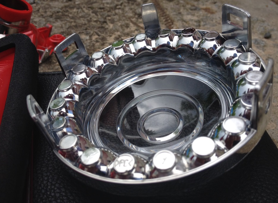

само стеклышко

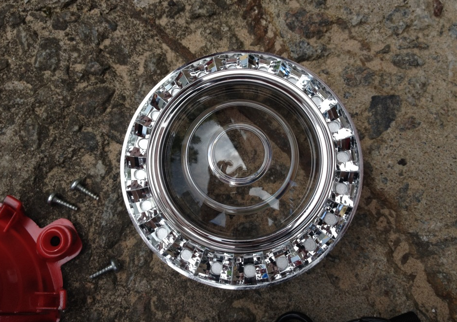

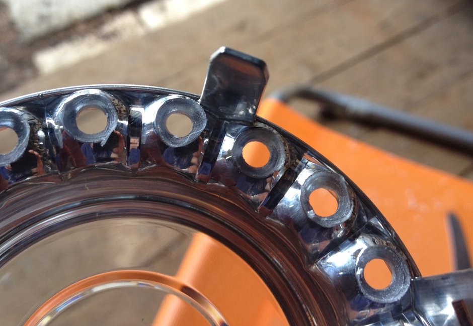

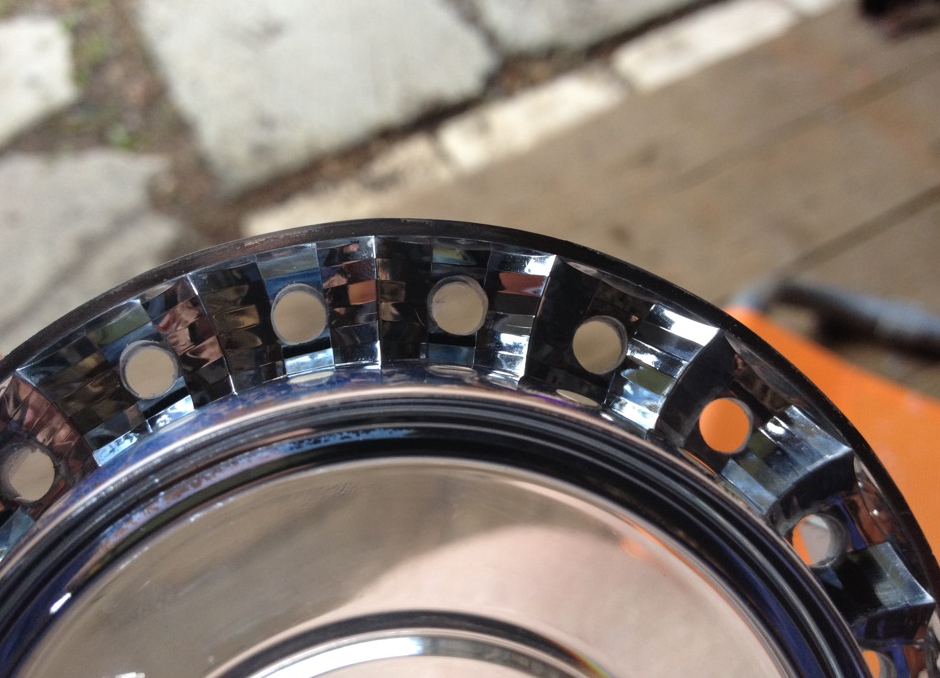

стеклышко изнутри, где должны быть светодиоды. Видны "грибки", который мы начнем аккуратно спиливать, добираясь до отверстий.
Спиливают их кто как: дреммелем, на заточном станке, напильником (самый трудоемкий процесс - для тех, кто хочет похудеть и у кого много терпения и времени (за то самый аккуратный вариант)), ваш покорный слуга работал ножовочным полотном и напильником :lol: Таким образом добираемся до отверстий. Работаем в ХБ перчатках, так как при постоянном лапаньи стеклышка элементарно стирается тонкое алюминиевое напыление. После того,как мы добрались до отверстий, сверлом аккуратно рассверливаем отверстия. На фотографиях немного не так,так как они не мои, но принцип одинаков:

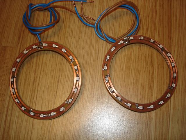

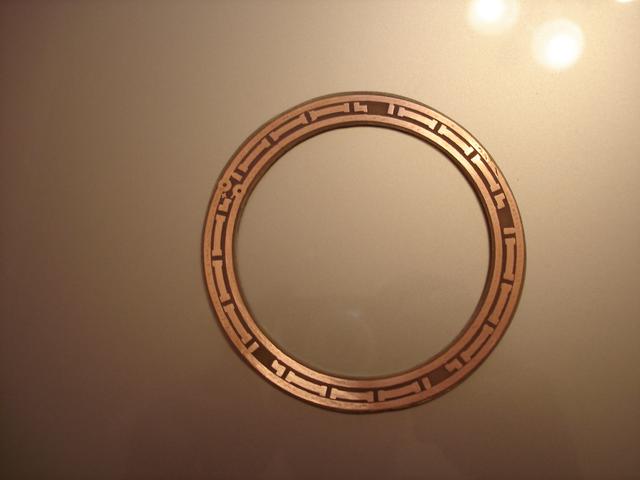

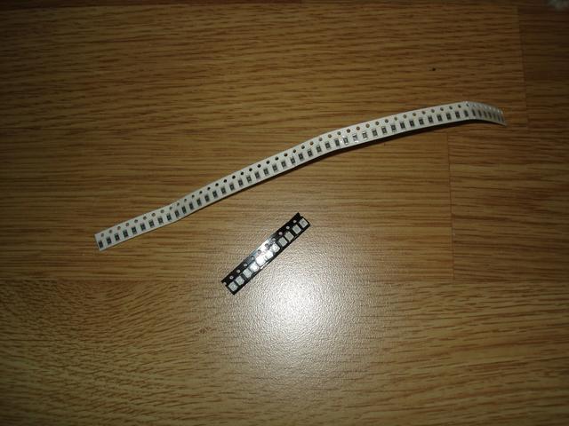

И занялся изготовлением самих светодиодных колец. Честно говоря, в сети много предложений с продажей этих колец (деятели моментально просекли фишку и поставили их изготовление на поток), пара таких колец стоит 50-60$. Но я - человек старой закалки :D Решил изготовить их сам, тем более, занимался этим с огромным удовльствием долгими зимними промозглыми(по беларусски) вечерами и в выходные за бутылочкой "херши" :бухалово: .
Для начала из поднебесной были выписаны:
SMD светодиоды 3528 красного свечения
и ограничительные резисторы
остатки после изготовления колец

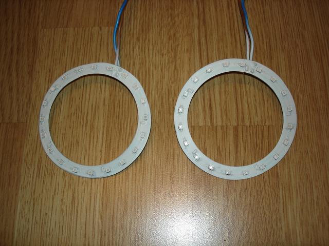

после в программе Sprint-Layout 6.0 RUS Portable были нарисованы дорожки и, собственно, кольцо, переведены с помощью известных технологий на фольгированный текстолит, кругорезом "балеринкой" они были выпилены, протравлены в растворе хлорного железа, в результате получилось вот таких два штуки:
В один из очень морозных выходных за пару-тройку часов без применения горячительных напитков, так как нужна была стопроцентная точность попадания паяльником по дорожкам и элементам, на кольца были напаяны светодиоды с ограничительными резисторами. Итог сей деятельности - два почти готовых кольца:

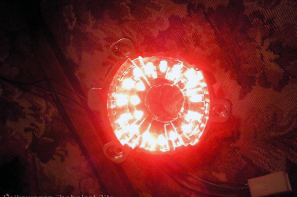

после чего они были выкрашены автомобильной подкраской в белый цвет, что бы в отверстия в стеклышке не просвечивалась плата, когда они будут установлены в фонарь, и что немаловажно, оригинальные кольца в наружных фонарях точно так же покрашены в белый цвет с той же целью ;) Короче, полностью стремимся к оригиналу :good:

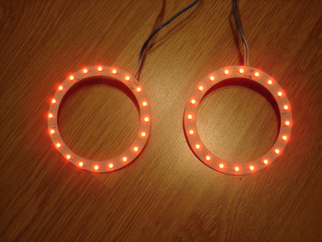

и проверена их работоспособность

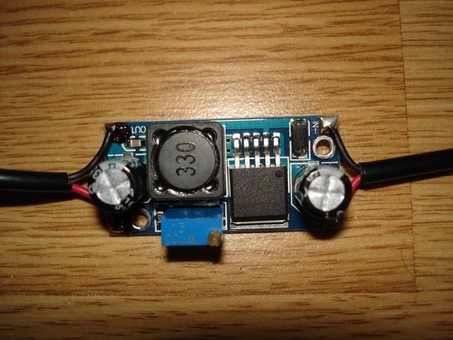

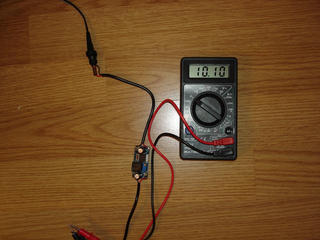

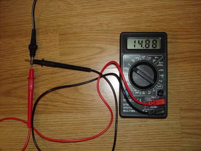

Для того, что бы установить бережливый режим работы светодиодов и защитить их от бросков напряжения в бортовой сети автомобиля, а так же для подбора яркости с наружными светодиодами были приобретены регулируемые стабилизаторы напряжения. Яркость габаритов (наружных) колец можно установить длинным кодированием БУ автомобиля, а внутренние будут подключаться к цепи питания освещения номерного знака, там регулировка яркости с помощью кодирования БУ не предусмотрена, а подбирать ограничительный резистор (как это советуют изготовители этих колечек)- жуткий гемморой :wall: Поэтому один из выходов - установка регулируемого стабилизатора напряжения (в лучшем случае было бы еще здорово застабилизировать и ток, но я подумал об этом уже позже, потому ШИМ стабилизаторы тока уже заказаны на ебае.
А до этого из поднебесной приехали стабилизаторы напряжения на LM2596.

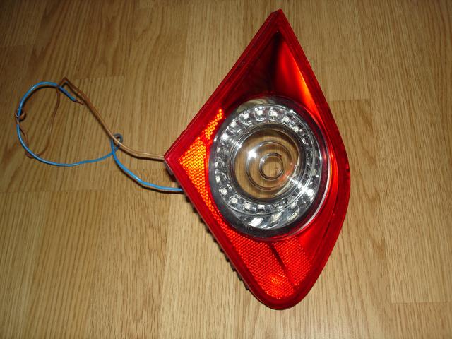

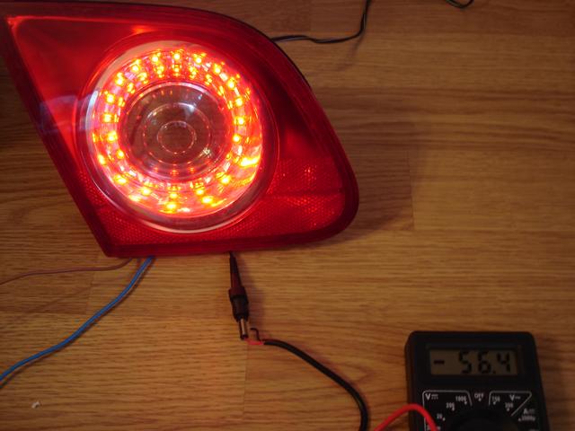

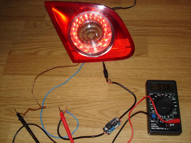

Одно светодиодное кольцо было запаковано в фонарь. Фонарь склеен и собран. Собрана тестовая схема. (далее фото фонаря - мои :hi: )
Напряжение ИП имитирует напряжение БС автомобиля с небольшим завышением (ИП на 3А без нагрузки)
Далее подключаем в цепь питания стабилизатор и выставляем около 10В (пока так, далее буду подгонять под яркость наружных габаритов или наоборот, выставлю 10В, а потом подгоню кодированием БУ яркость наружных под внутренние, хотя, это неправильно... яркость наружных габаритов уже установлена по ТУ, значит надо подстраивать внутренние под наружные)
Ну, и, в итоге, подключаем сам оттюнингованный фонарь и измеряем ток.
В течении часа теста ток изменился на 1мА в большую сторону. Считаю - нормально. Бережем светодиоды.

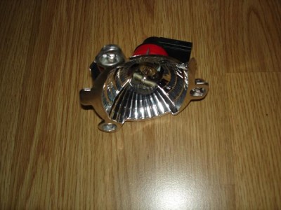

Необходимо реализовать ПТФ в левом фонаре, так как считаю, что правила безопасности еще никто не отменял. Должен стоять - значит будет стоять!!! :evil:
Для этого есть мысль реализовать его врезав DIP -светодиоды красного свечения в прозрачном корпусе в отражатель вокруг лампы ЗХ слева, ну, и....
оригинал
с ПТФ
заменить сами лампы на светодиодные... Но это пока только мысли, посмотрим, как будет со штатными лампами.
