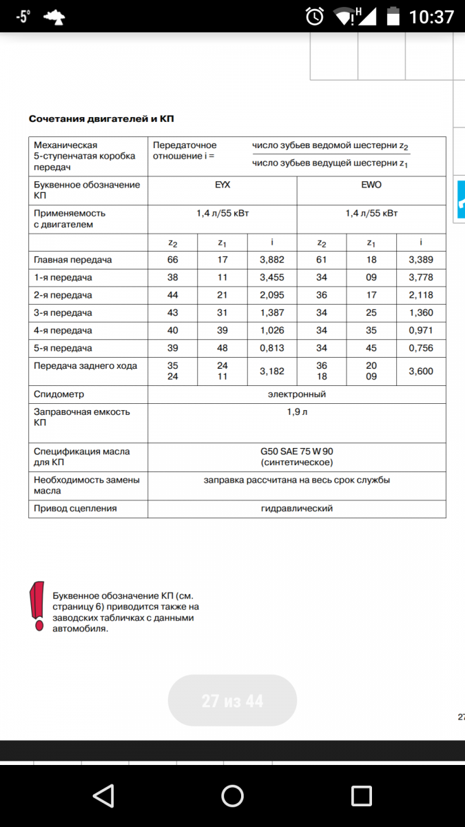

надо ли менять масло в КПП? нет однозначного мнения :? и если надо, то какие интервалы и собственно какое масло в 5 МКПП А2 2002г.в.?

Сообщение Сержио » 09 фев 2015, 10:36
Какую-то полемику развели... В мануале, допустим к А3, четко сказано: " Масло в МКПП на весь срок эксплуатации авто". Читал что меняют масло, у кого черное как сажа, у кого прозрачное, но по факту у всех кто поменял масло НИЧЕГО не изменилоось.

korablioff писал(а):надо ли менять масло в КПП?
Нет. Масло в МКПП залито на весь срок службы автомобиля.
korablioff писал(а):нет однозначного мнения и если надо, то какие интервалы
Спустя 13 лет можно и заменить - никто на заводе не думал тогда, что эта "букашка" :smile: столько будет ездить. Если коробка не беспокоит, то и лезть туда не стоит, разве что проверить уровень масла в ней. Если есть какие-то проблемы или подозрения, то можно сменить. Я бы еще поспрашивал у мастеров по ремонту МКПП.
korablioff писал(а):какое масло в 5 МКПП А2 2002г.в.?
Трансмиссионное масло спецификации G 51 SAE 75 W 90 (синтетическое).
