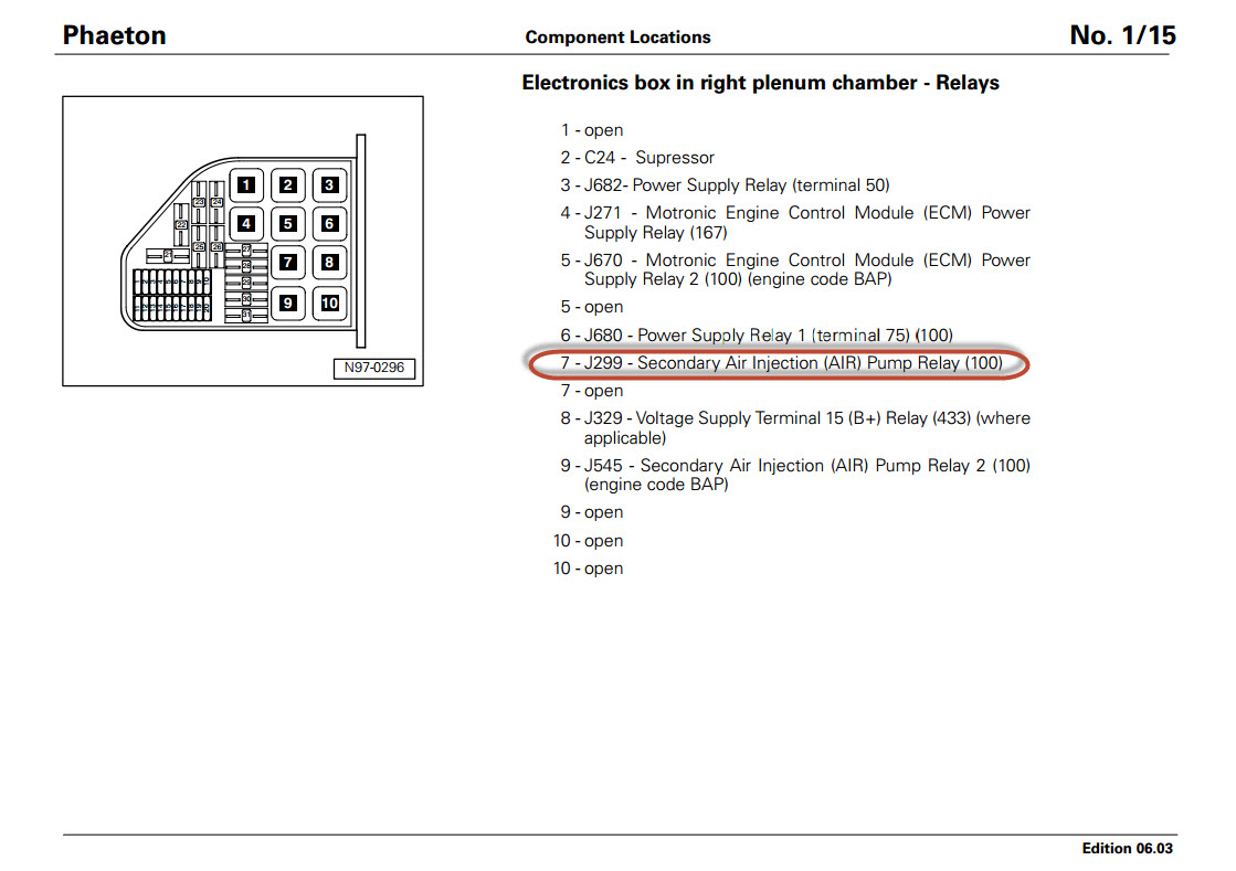

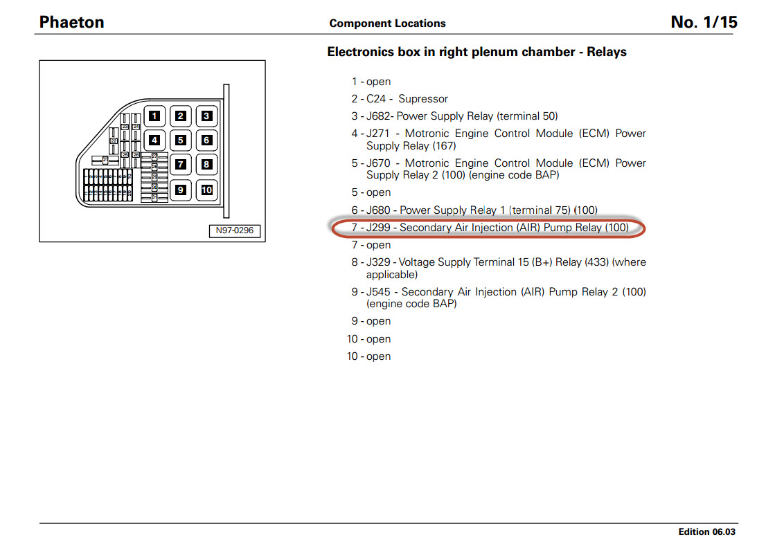

Сообщение bykot » 09 мар 2015, 09:54
/loXmaTblй, для полевого решения можно попробовать просто отключить питание от самого насоса ВВ.
С Фаетона, но может поможет, всегда думал что они на одной базе:

Там на всех этих моторах бесполезных сделано одинаково, для того что бы отключить насос вторичного воздуха достаточно снять предохранитель на него 50 ампер S130 находится под капотом с правой стороны водозащитный короб, ближе лобовому стеклу, там же находится и реле J299, возможно там залило водой вот оно и живет своей жизнью.
