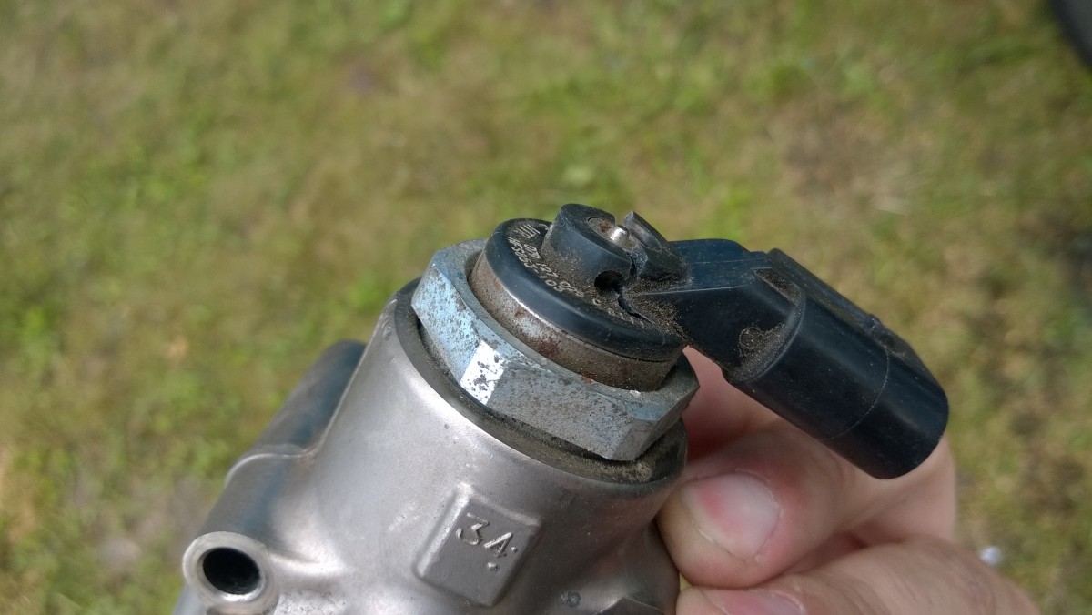

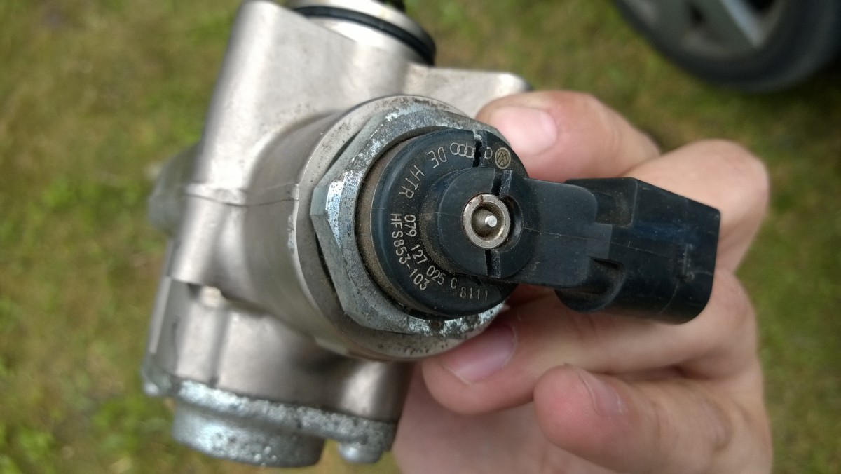

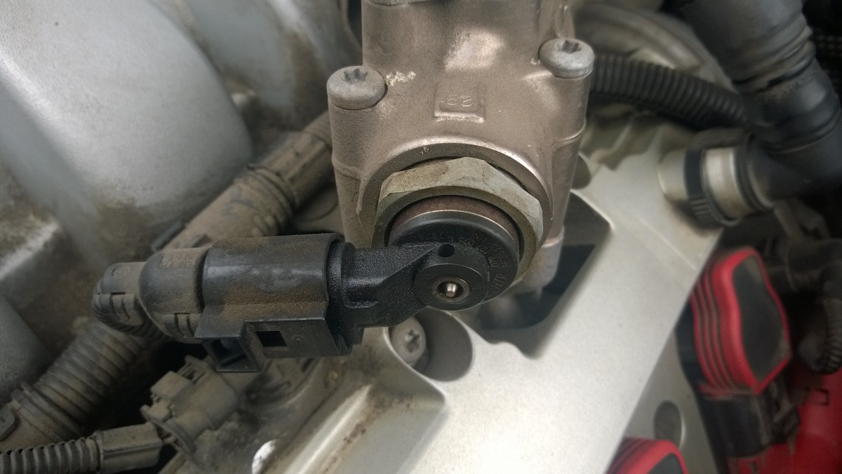

103645км:
Потек ТНВД на левой голове.
- VAG б/у

107226км:
Установленный б/у ТНВД потек, вернул часть денег
- VAG ТНВД, 2 года гарантии

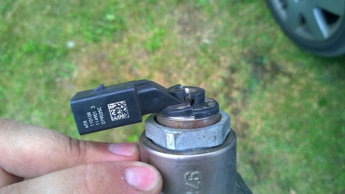

Итак небольшой отчетик о замене "лугяшки" на падали тормоза.
Для того, чтобы добраться до детали, надо снять обшивку под рулем. Сначала снимаем крышечку закрывающую предохранители и откручиваем два болта.
Затем снимаем декоративную планку с левой стороны руля. Она просто отсчелкивается, но небольшое усилие надо приложить.
Там прячется два болта, откручиваем обведенный.
Далее очень аккуратно отсчелкиваем левую сторону декоративной планки, которая идет от пассажирской двери до руля. Аккуратно, потому что в месте где находятся кнопки крепеж легко ломается. Откручиваем болт.
Остался один болт, который находится внизу с правой стороны.
Все, обшивка теперь держится только на защелках. Аккуратно стягиваем на себя, потом вниз. Не забываем отключить фишки с переключателя света, замка зажигания, подсветки ног, вынимаем диагностический разъем. В моем случае проблема была с дополнительной противоугонной системой, о которой писал выше. В конце-концов победил я эту хитрую гайку и освободил отверстие.
Вот как эта система выглядит. Стрелкой показано приблизительное расположение "лягушки"
Еще один сюрприз от противоугонки - это металлические трубки, которые мешали достать датчик, пришлось слегка отгибать, а потом мучительно ловить отверстие в обшивке.
Отсоединяем фишку, поворачиваем датчик против часовой стрелки и легко вынимаем.
Сборка производится в обратном порядке. Новые датчик вставлять, поварачивая по часовой стрелке, обязательно до щелчка, иначе не будут гореть тормоза. Не забываем одеть все фишки обратно!
Новый датчик заметно отличается внешне от старого.
В старом пластиковый шток практически не ходил, только у приложением заметных усилий.

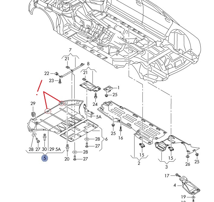

Потерялись пару крепежных элементов в защите мотора снизу. На схеме обозначил красным. Сейчас там просто отверстия приличного диаметра, никаких ответных частей куда вкрутить болт не нашел. Какие позиции надо покупать?
Сообщение Rezaka™ » 09 ноя 2015, 20:45
/loXmaTblй, там же видно что планка должна быть к защите прикреплена, а в нее болты вкручиваются.
Сообщение PhoeniX » 09 ноя 2015, 21:21
Rezaka™, планка там стоит посередине между защитой передней (мотора) и задней (коробки)
а по переднему контуру - где отмечено - защита крепится или к бамперу (как у меня) или что-то типа того. болты там специфические:
а вот в той части к чему защита прилегает (бампер или т.п.) - должны быть такие клипсы:
если и они протеряны - значит будет
Сообщение Властелин колец » 09 ноя 2015, 22:04
Миша все верно расписал. Тебе нужны мет. Клипсы р болты-защелки к ним, как на рисунке

спасибо, други!! У Никиты уже заказал
Сообщение Властелин колец » 10 ноя 2015, 15:32
Ты бы у Никиты и спросил, он все знает)
Добавлено спустя 1 минуту 31 секунду:
После замены масла собственноручно проверяй докрутили ли эти болты и тогда терять не будешь их
Сообщение bykot » 10 ноя 2015, 16:33
Властелин колец писал(а):После замены масла собственноручно проверяй докрутили ли эти болты и тогда терять не будешь их
Менял на сам или Масленке все ок, так как откачивали. Последних 2 раза на Пит-Стопе, недавно заглянул под авто, реально 3 винтов от передней губы нету (оч редкие и дорогие зараза) и по периметру защиты пару штук :(
ИМХО: на губу купил скобу под шуруп и сами шурупы (по рекомендации продавца продающего пистоны). Да мастерам придется дольше крутить, но и закрутить тоже придется, а не полоборота повернуть/недовернуть

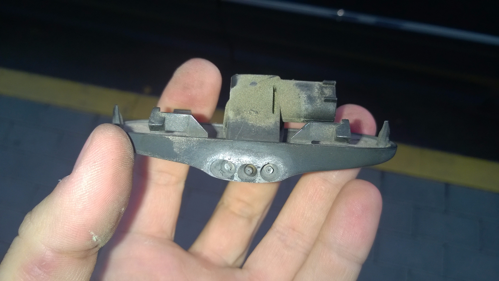

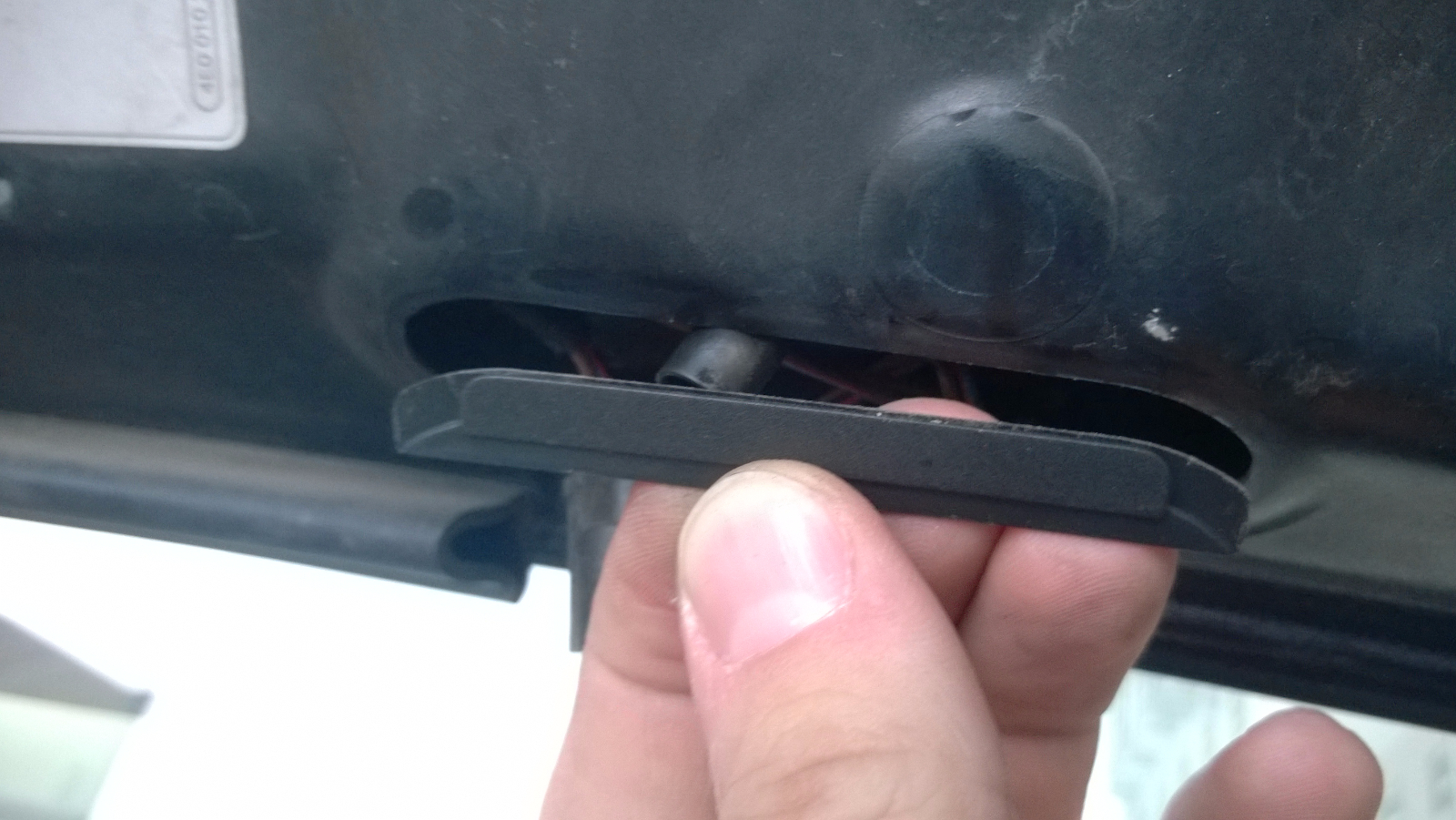

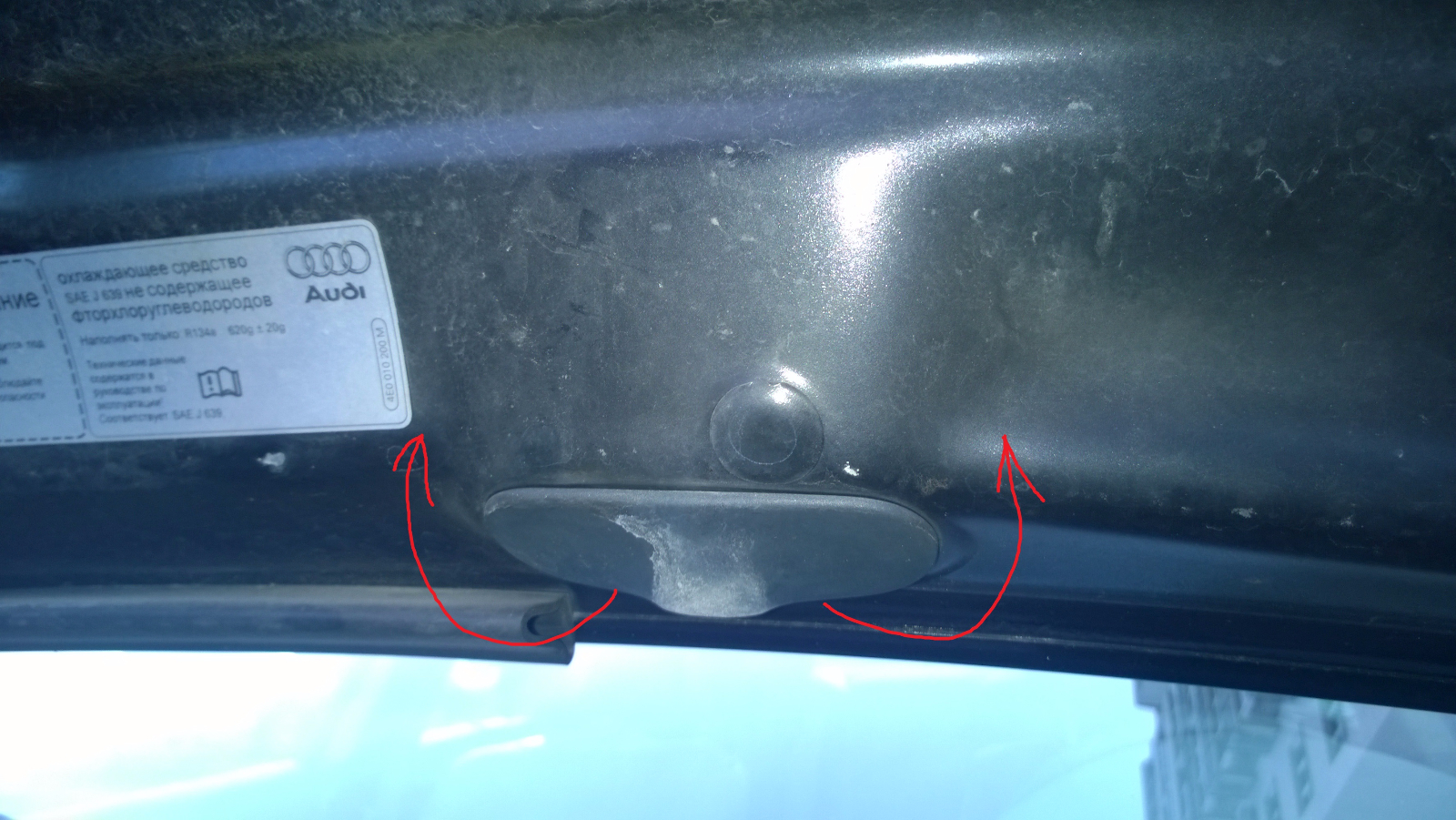

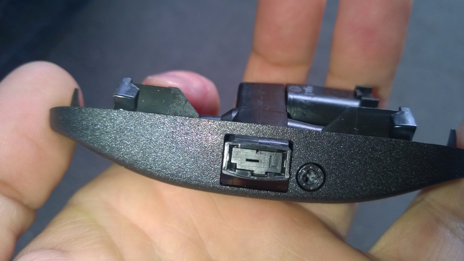

Благодаря наводке Властелин колец замутил себе гибридные форсунки лобового стекла (веерные + струи) от a8d4 :good:
Итак нам понадобится: 4G8 955 987 A и 4G8 955 988 A - это сами форсунки. Еще могут понадобится два переходничка для уменьшения посадочного отверстия в капоте, но мне не пригодились, т.к. все стало как родное.
Вот как выглядит сама форсунка
Вверх-вниз регулируется с помощью звездочки, на машине довольно комфортно регулировать.
Если заниматься заменой в холодное время года, то лучше на машине поездить хорошенько для поднятия температуры в подкапотном пространстве. Это необходимо для более безопасного снятия трубочки с штуцера форсунки, которая в мороз может треснуть. Открываем капот, снимаем родную форсунку потянув ее на себя.
Отсоединяем все разъемы, при необходимости устанавливаем переходную пластинку
Затем все разъемы подключаем к новой форсунке и без проблем вставляем ее на место старой. Регулируем, и наслаждаемся. Эффект отличный, в городе достаточно одного опрыскивания. На трассе пока еще не пробовал. Разница по сравнению со старыми огромная!
