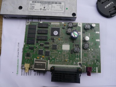

Еще раз про Bluetooth
Сообщение papasarkis » 23 окт 2015, 12:08
Спасибо ВСЕМ!
Yusg - эта идея и у меня была - отключал в 19 блоке, тогда исчезала ошибка в 7 блоке, вкдючал снова в 19, появлялась ошибка в 7 блоке снова....
Глупый вопрос - "Адреса" - откуда они пояаляются? Считывает с мобильного?
Невольно возвращаюсь к укладу жизни в Германии - как я уже писал, эта Ауди машина сына - он купил новую машину, а эту кинул во дворе у меня, хоть он и живет в 4 километров от меня, я его практически не вижу, чтобы спросить у него, откуда в машине все эти адреса и номера телефонов.

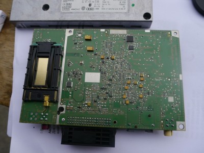

еще пару снимков:
Yusg - "б) вскрыть блок, произвести визуальный осмотр (места потемнения и т.д.) а затем прозвонить его элементно (желательно по схеме). Возможно умер какой нибудь транзистор." нашел обшую схему, но толку ои него мало...
хоть схема от АУДИ Q7. но соединение кабелей такое-же, как у меня, только у меня на 11, провод зеленый, а на 14, белый. И блока R126 "Автомобили с трубкой в центральном подлокотнике " у меня нет. Вообщем выглядит так: 1 ножка - красный провод, 2 - коричневый, 3 - желтый, 10 и 12 - черный, 11 - зеленый, 14 - белый.
