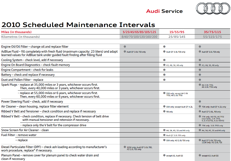

что бы не плодить темы спрошу здесь:
кто может поделиться или дать ссылку на "Таблицы инспекционного сервиса" или SERVICEPLAN на двигатель BPP ..

Сообщение Jack » 01 мар 2011, 14:08
Это конечно ясно и не проблема, я имел ввиду вот что то на подобие этого:
Сообщение alexstr81 » 01 мар 2011, 17:53
Tigra c англ как???? Ниже план обслуживания ауди под редакцией 2010 года, что надо делать и при каком пробеге, НО это рекомендации для штатов и европы.... и такой maintenance interval как замена топливного, масляного фильтров , а так же самого масла в наших условиях требует корректировки.....

Сообщение ASH » 24 апр 2011, 12:37
искал такую таблицу.
Можно поинтересоваться откуда взяли ? И нет зависимости от года выпуска?
Сообщение alexstr81 » 02 май 2011, 02:12
ASH писал(а):откуда взяли ?
http://microsites.audiusa.com/ngw/10/me ... ce2010.pdf вот отсюда

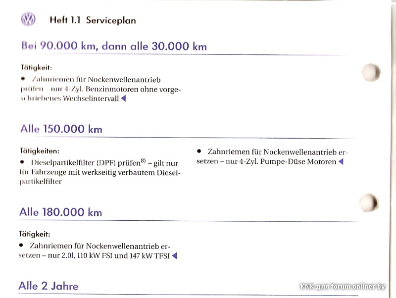

Сообщение Flying » 09 ноя 2012, 21:19
Подскажите пожалуйста!
А6 С6 2.0tfsi, автомат, 2008г, только пригнан из европы. Оригинальный пробег 140.000.
Машина лизинговая, за такими обычно следят по регламенту - условия лизинга обязывают.
Сервисная книжка на голландском.
Не нахожу отметки и замене ГРМ. На каждом ТО стоит в пункте "замена зубчатого ремня" стоит либо "нет" либо нет отметки.
Вопрос №1 - могло ли быть такое, что ремень ни разу не был заменен?

Сообщение Jack » 28 ноя 2012, 14:23
замена ГРМ на 2.0 каждые 180тыс рекомендации ауди, на ВАГе на 150тыс меняют.

Сообщение SSD » 20 мар 2013, 11:34
Jack писал(а):замена ГРМ на 2.0 каждые 180тыс рекомендации ауди, на ВАГе на 150тыс меняют.
может ошибаюсь но на ремне вроде 120 тыс. официалы рекомендуют ездить.....
Сообщение Сержио » 20 мар 2013, 11:37
Официалы шкоды в киеве вообще 90тыщ дают на грм.
Сообщение Vital » 20 мар 2013, 16:17
У меня в сервисной книжке для 1.8 мотора 180000 указано вроде, хотя наклейка под капотом на "телевизоре" говорит 120тыщ...
