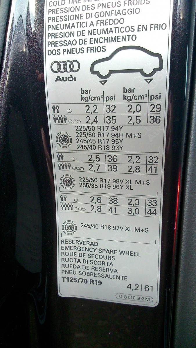

Yusg писал(а):поставил свои родные 18 диски на резине 245/40. Первые ощущения-да ну его нах!!!!! -жесткие...
- чудес в мире не бывает. Еще раз в этом убедился. Я сам лошара - резину балансировали и подкачивали у меня на работе, диске меняли там же, пока я сидел в офисе. Заменили - сел поехал. Вроде все просто, а вот НЕТ! Поездив пару дней по городу понимал, что -то не то. В том году этого не было. Колеса стали шумные и дубовые. Это при том, что стоит летний Миша пилот спорт 3.
Сегодня решил поставить точку в этом вопросе :hahaha: - взял штатный компрессор (что лежит в авто) и проверил давление - что я увидел госпада ? - 2,8 атм. :wall: :x
А вот давление, рекомендованное заводом изготовителем - (2,2 перед - 2,0 зад).
:saber: :saber: :saber:
Можно задать вопрос, а что же молчит хваленая система контроля давления в шинах ? - а она сцуко реагирует только на уменьшение давления относительно заданного ( в памяти после сохранения) - а на увеличение уй.
МОРАЛЬ сей басни такова: - доверяйте, но проверяйте давление в своем авто сами в соответсвии с рекомендациями завода изготовителя!!

Сообщение Stalker » 25 мар 2014, 09:50
да и ездишь ты скорее всего в большинстве случаев один и без чемодана как на рисунке :smile:

Yusg, В твоей таблице есть и 18-е катки с рекомендованным 2.6 / 2.3. Всё то индекса нагрузки зависит. Но по своему опыту скажу, что колеса с более низким профилем надо качать чуть более, относительно колес с более высоким профилем. Всё это дело необходимо для компенсации удара об острую кромку ямки. В катках 225/50 R17 Толщина борта 112.5мм, а в 18-х 245/40 уже всегог 98, а это на 15мм меньше. При всех равных услових (давление, скорость) на 18 катках словить булку будет в разы проще. ИМХо я бы накатал хотябы 2.5/2.3.
P/S. Я еще не переобувался. В конце этой и на след. недельке морозцы по ночам обещают. Может быть сюрпризик утречком. А вот в первые выходные Апреля, думаю это уже можно будет сделать.
DAS AUTO
Были А4 Avant 1.9(AVG), А6 С4 2.5(AEL), A100 С3 2.5(1Т)
Сообщение Yusg » 25 мар 2014, 11:24
Vavanych видимо придется провести тебе "лигбез" .....
То, место где указано 2,6/2,3 - это для зимних колес такого размера (о чем свидетельствует надпись M+S и меньший индекс скорости).
Давление на летних шинах и зимних (даже если резина одного размера, производителя и даже если не меняется) - должно быть разным!!!!!!!!!!!
Т.к. летом, воздух в шине значительно нагревается, что приводит к повышенею давления. А дубовая - перекаченная шина, помимо неравномерного износа протектора (будет идти центральный износ протектора)) - всю нагрузку от удара передает подвеске, т.к. нет возможности самортизировать удар самой шине из-за избыточного давления.
Вот почитайте п.2 - http://www.michelin.ru/tyres/learn-shar ... ather-tips
Это я все к чему. К тому, что немцы не дол...бы и если написали какое давление в какой шине должно быть (учитывая массу авто и развесовку по осям), значит оно таким должно быть, без шатаний в стороны.
