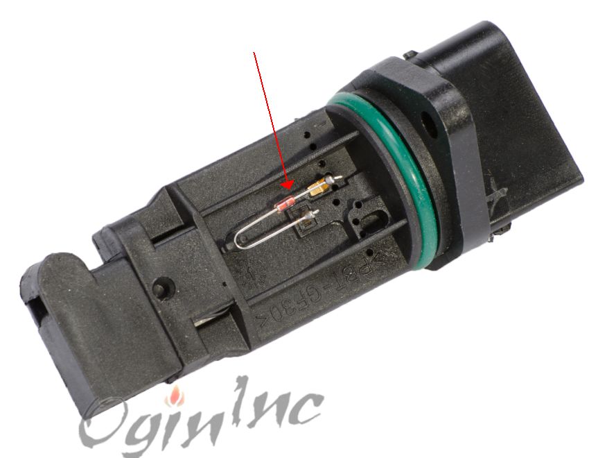

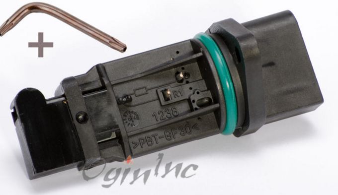

Может и нет. для показаний работы мотора по воздуху надо сравнивать с ваг комом в руках и при движении имея в наличии два совершенно на 100% исправные, но есть но на 2.5 датчик темп воздуха который входит в двигатель находится в самом расходомере и если его нет то понятно, его можно и со старого перепаять если 5 пинов! как помню в расходомере самом. Это все как мера считаю но по моему лучше искать то что нужно.
Поэтому с 2.5 в 1.9 можно подоткнуть а вот наоборот все упирается в этот датчик но и без него ехать будет он корректирующий в час по чайной ложке но будет ошибка.
