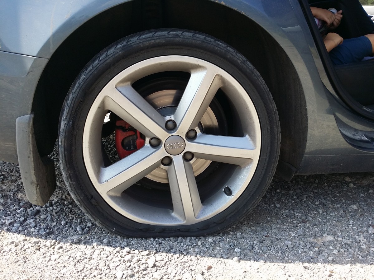

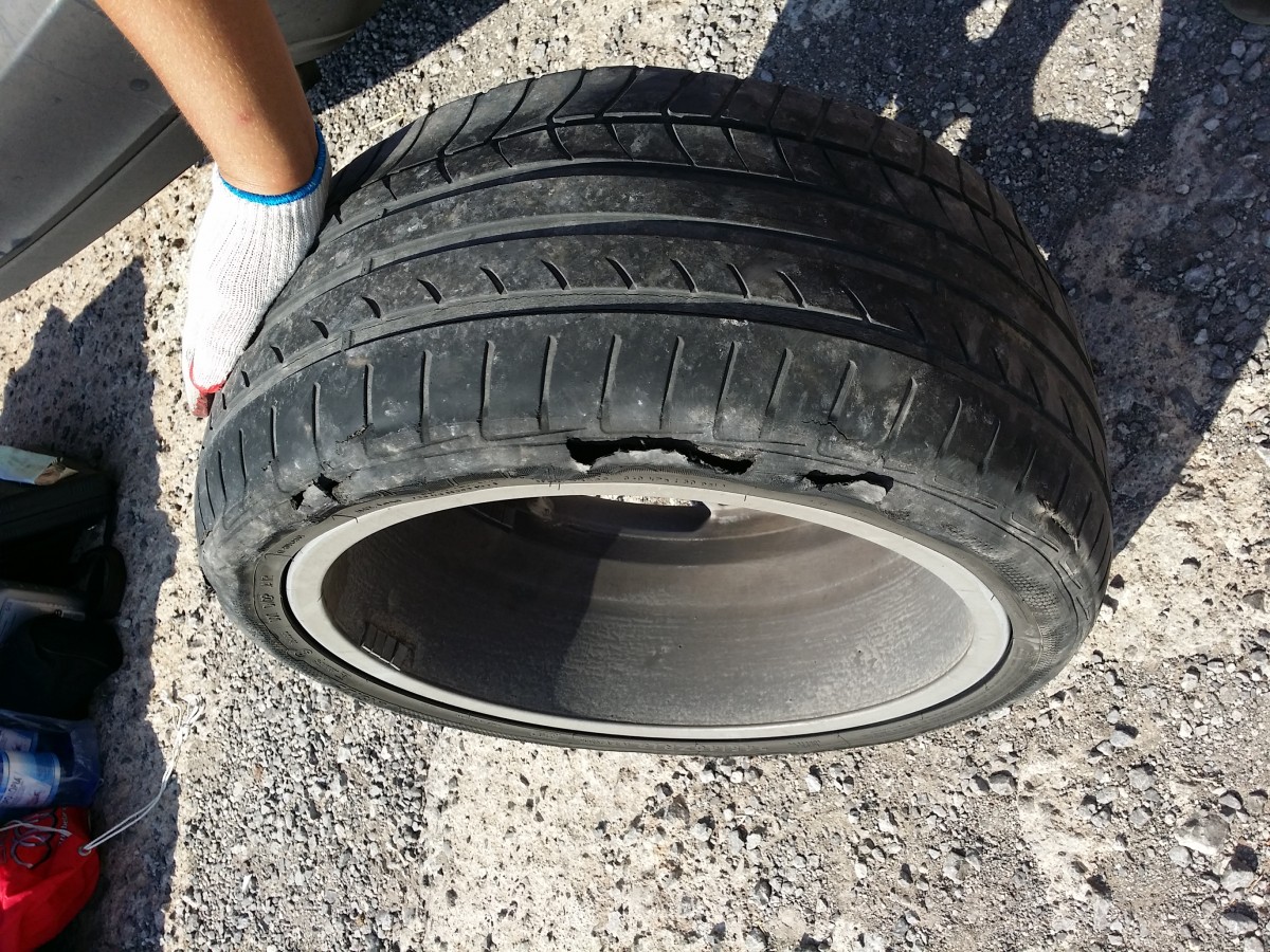

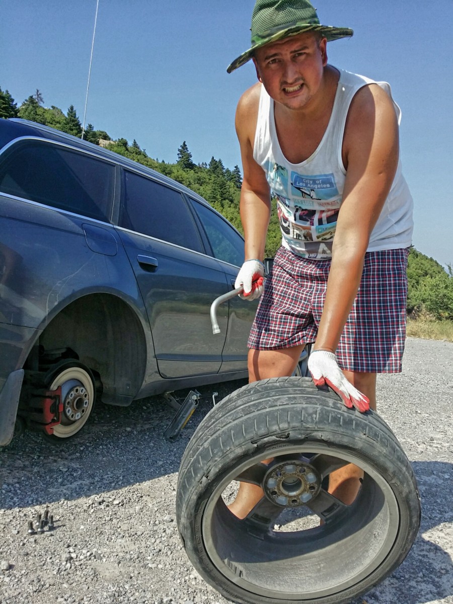

LIS писал(а):по приезду в Гродно при замене резины на шиномонтаже - торчащий из протектора корд. И это казалось бы просто после движения по трассе.
Dunlop Sport Max, Япония, R18, Греция, серпантин, температура воздуха +38°С. Действие происходило летом 2014 года. Покрышки выпущены в самом конце 2008 года - начале 2009. Дальше развалилось еще два колеса.
После этого случая никогда в жизни не буду ездить на резине старше 5 лет с момента ее производства. По приезду в Минск был куплен в Литве новенький 2014 года комплект Continental ContiSportContact 5 за 7 листов с копейками. Неужели это дорого для безопасного и уверенного передвижения на вашем любимом авто?
Те кто ездит хер знает на чем - камикадзе. Каждый учится на своих ошибках, единицы - на чужих.
Плюс езды на старой резине один - быстро заводишь новых знакомых :hahaha:

Паша, судя по виду - ты на этом колесе километра три проехал на сдутом. Отсюда и дырки в боковине.

Я не о том, что нужно было остановиться :). Просто любое, даже самое новое колесо порвется точно так же, если на спущенном проехать.
Кстати, runflat колеса -решение вопроса.

Я вообще про то, что старое колесо тупо развалилось и вылез корд. В результате оно, естественно спустило. Я доехал до возможного места остановки и заменил его на запасное.

:lol: Паша, оно сразу спустило, а потом развалилось и вылез корд из-за того, что ты на нем ехал. И никак иначе. И год выпуска резины здесь совсем непричем.

Езда на спущенном колесе по серпантину, температура воздуха +38, а дорожного покрытия?????. Не чему удивляться, тут и новому хана, и никто не спорит что старое развалится на пару десятков км раньше.

обратите внимание что дырки не по всей окружности, а только с одной стороны. так что дырки в первую очередь из-за состояния колеса, а не от того что на пустом проехали.
тоже случай из жизни: как купил пассика, поехали в Гродно (по трассе мимо Лиды). на полпути слышу ХЛОП! и все, никаких изменений в поведении авто. через некоторое время чуствую вести вправо начало. думаю "заднее колесо спустило", а тут как на зло нет обочины (точнее сантиметров 50 и сразу отбойник), дорога узкая, не рискнул сразу останавливаться, доехал до конца отбойника (метров 300-400) и на полноценную обочину. поставил запаску и поехал дальше. резина была свежая (этого же года, TOYO). на шиномонтаже высыпали с полстакана резиновой крошки, поставили латку и она еще 2,5 года (зимой и летом) на задней оси откатала, только потом на свалку пошла, хотя протектор еще был ого-го (бить начала). к чему это я. была б там старая резина фиг бы я ее отремонтировал и дальше поездил (там выработка изнутри начинается, если ехать на спущенном).

так, не для затевания спора, но истины ради - неужели колесо портится МЕСТАМИ? Т.е. тут - уже испортилось (и порвалось от нагрузки), а там - еще не и испортилось (и целое :crazy_NG: )
